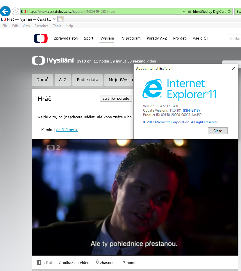

Hm, pod W7 to asi neumi html5, ale jinak to na IE11 rozjet fakt jde.

Doporučuju nainstalovat jiné prohlížeče jak zde už několikrát padlo, osobně už nějakou dobu používám Operu; každý prohlížeč má své mušky, ale Opera má poměrně slušné a srozumitelné možnosti nastavení, vlastní blokování reklamy (Adblock je možné doinstalovat i miliJardu jiných doplňků v případě zájmu) a dokonce službu VPN. Osobně používám IE11 jen v případech nouze jako záložní/legacy prohlížeč. A konkrétně ČT funguje v Opeře bez problému. Ale klidně zkuste i Chrome, Firefox atd.; než jsem přešel na Operu, tak jsem je oba používal k relativně bez problémů (Chrome jsem zavrhl hlavně z důvodu jeho paměťové nenasytnosti při větším množství otevřených oken iirc).
ad Flash v IE11- buď odinstalovat starou verzi Flash playeru https://helpx.adobe.com/flash-player/kb ... ndows.html a nainstalovat novou https://get.adobe.com/flashplayer/otherversions/, nebo pokud to nepomůže, re-instalovat IE11.
https://forums.adobe.com/thread/1701023

Taxem nainstaloval Chrom (snad asi dokonce ne jako výchozí prohlížeč ... :D ) a "live vysílání čt1 na něm (skoro) funguje..... skoro = po spuštění se zobrazí statický obrázek s ikonou "pause", na tu musím klepnout, objeví se ikona "play" a po kliknutí už to hraje (obraz i zvuk).
