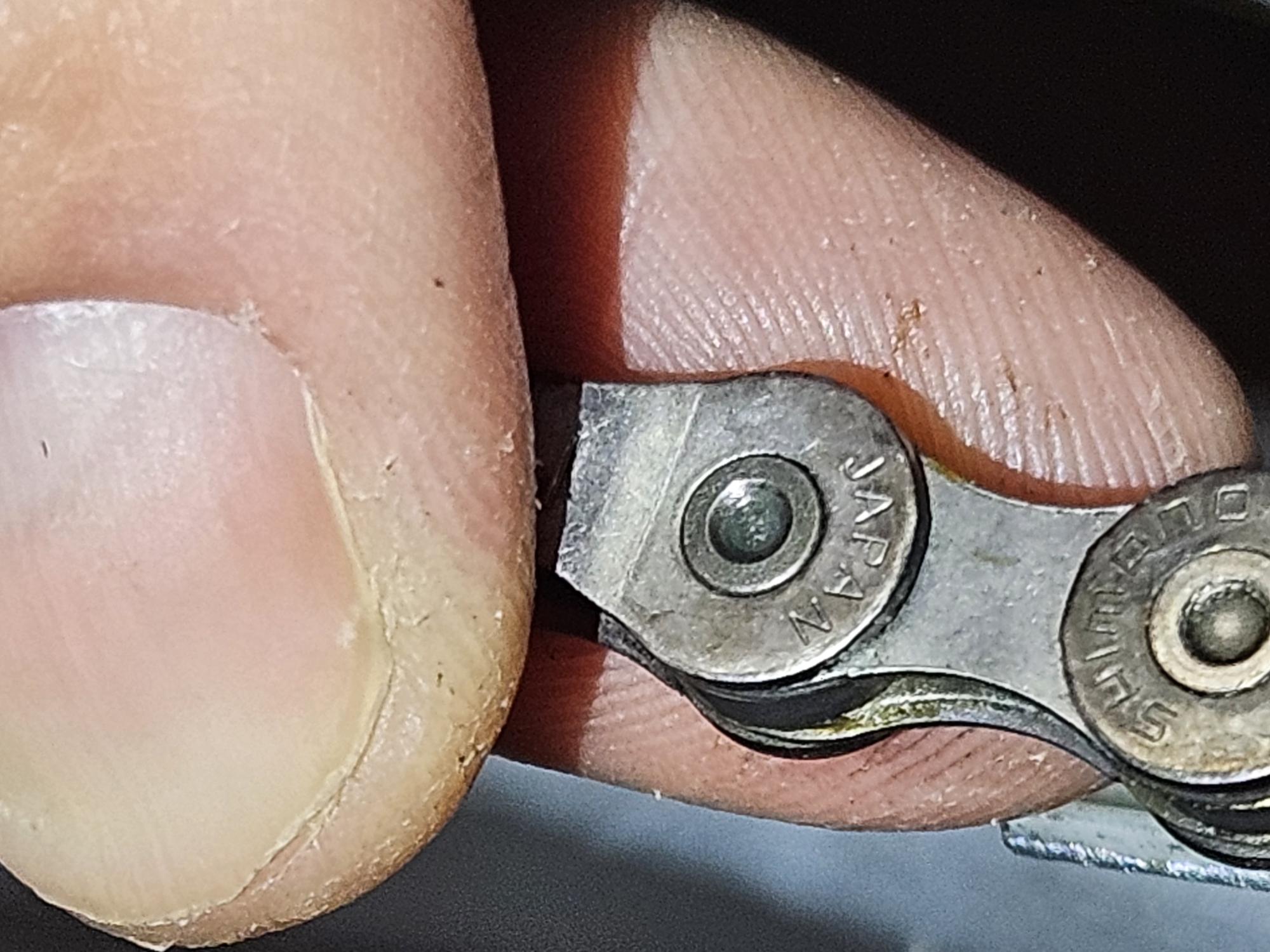

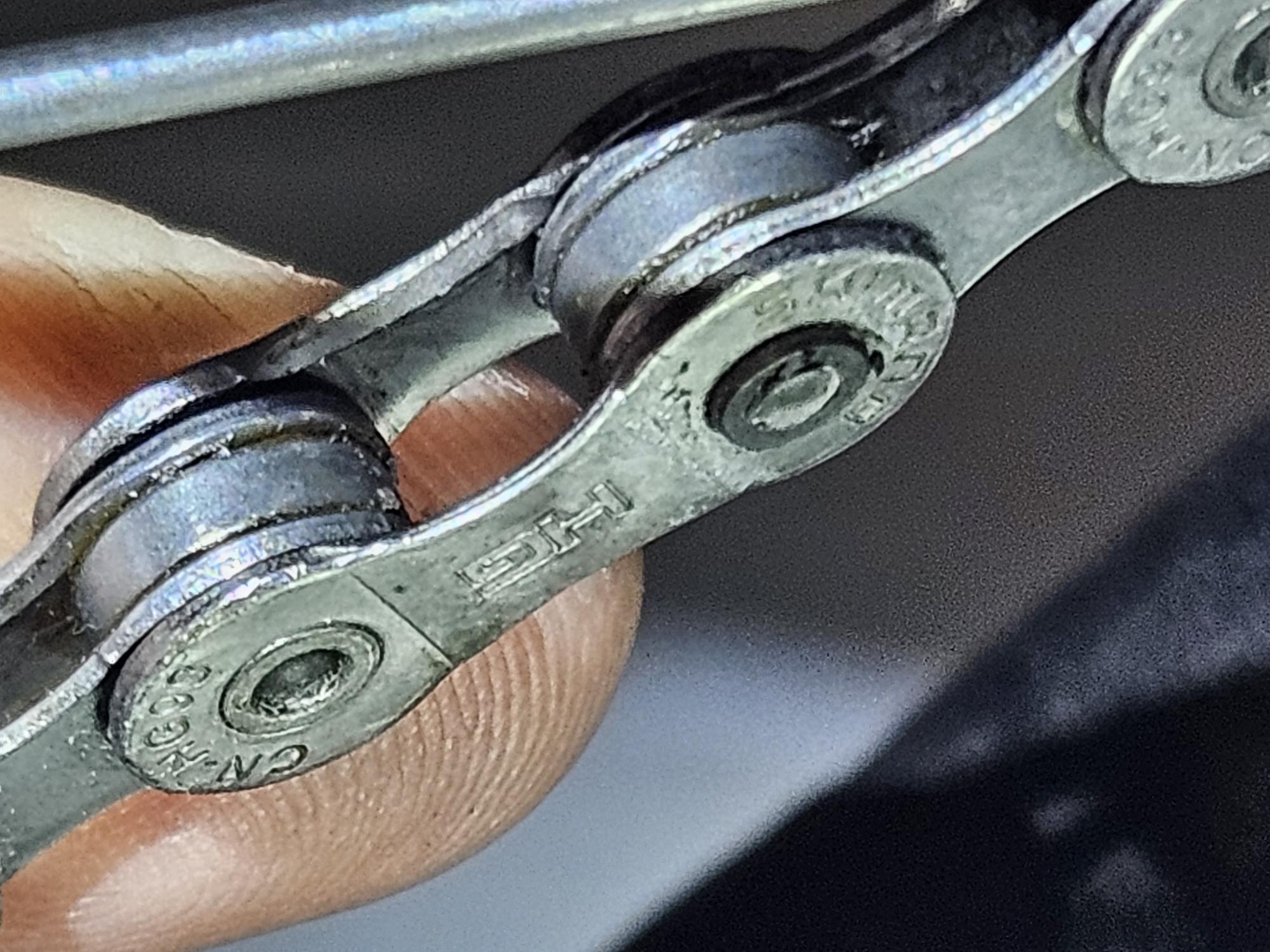

Jeden dotaz pro historiky - provozuju trekingové kolo s Deore LX 3x9, Shimano řetězy na tyto sady se ještě nýtují.
Nýtovačku jsem koupil kapesní abych ji mohl vozit s sebou. Zkusil jsem nový řetěz v první fázi spojit přibaleným nýtem. Rychlospojku jsem měl připravenou v záloze, protože jsem tušil jak to dopadne. A dopadlo :-)
Dával jsem si pozor aby se článek na straně kudy vyleze nýt opíral o kraj nýtovačky, tlačil jsem dokud jsem nenarazil na větší odpor.
V tu chvíli hlava nýtu na tlačené straně vypadala cca jak u těch z výroby.
Ale na druhé straně mi to asi o 3-4 desetiny vylezlo.
Očividně že se mi podařilo deformovat vnější články - všechny mají 6,28-6,3 mm a ten nýtovaný měl 6,0 mm.
Zřejmě jsem teda tlačil o těch pár desetin víc, hlava nýtu sice nezalézala dál do materiálu ale vzala ten článek s sebou. Je ta úvaha správná? Řeší to nějak dílenská nýtovačka (přesnější/stavitelná rozpěra uvnitř článku) nebo jen šikovnější ruce?

nytoval jsem retezy 9, 10, 11 tou nejlevnejsi malou nytovackou od force (podobna, jen s jinou rukojeti) a rekl bych, ze se mi to podarilo asi vzdycky, aniz bych nad tim nejak moc premyslel. Zkus to jeste jednou, treba to byla nahoda. nejdriv to jde ztuha pak v tom cvakne, chvili to jde lehce a kdyz to zacne jit znovu ztuha, tak je hotovo

Taky sem kdysik nýtoval (levnou) nýtovačkou a skoro pokaždé s podobným negat. výsledkem (= "sevřený" článek) - nůž silou nacpaný sikovkama mezi bočnice článků to dycky vyřešil/roztáhnul.
