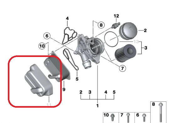

Karbonu bych tam moc necekal kdyz to vetsinu casu funguje v rezimu zahrat a redline. Ten chladic muze byt pricpanej z venku, prach, kousky listu, kdejakej bordel co se dostane mezi zebrovani

Navíc sem do toho roky lil jen V100, ta by snad nemusela tak moc karbonovat.
Musím sa NATO kuknout, jak/esli ten kryt z teho chladiče pude sundat.

Nepude, je to hermeticky uzavřené a zvenku čisté jak lilie. NoGo.

Jo, dodatek: Ten chladič woleje prostě nemůže být zabordelený na vodní straně, páč je tam OEM BMW chladící kapalina, pravidelně měněná (co ca 30-50 tis km) a čistá.
