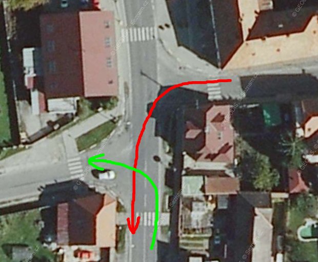

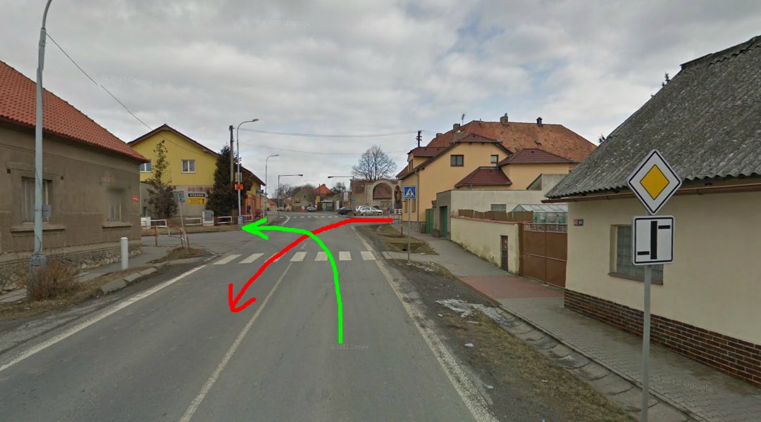

Ahoj,
zajímalo by mě, kdo má v této situaci přednost. Mám přednost já protože přijíždím na křižovatku po hlavní silnici nebo má přednost řidič jedoucí zprava (z vedlejší) protože ve chvíli případného střetu už je na hlavní?
Podle mě mám přednost já, protože podle značky je to jedna křižovatka a já jsem na hlavní, tak není co řešit. Někteří řidiči přijíždějící zprava jsou ale jiného názoru. Jak to tedy je?

Přednost má ten co jede červenou šipku, to je snad jasné, vždyť tam máš tvar křižovatky dán dodatkovou tabulkou, a z té je jasné, že on už jede po hlavní v protisměru v té chvíli, kdy chceš odbočit doleva a při odbočování vlevo musíš dát tedy přednost vozidlům jedoucím po hlavní v protisměru.
Nemůžeš se tvářit, jako že je tam toto:
Obrázek
... když tam je něco jiného:
Obrázek

přednost má zelená šipka. červená, než se rozjede do křižovatky, tak vidí přijíždět vozidlo po hlavní...jeho značka je pravděpodobně P04. Tím, že červenej najede na hlavní ještě neznamená, že je na hlavní ;-) To by musel minout nějakou dopravní značku před křižovatkou, do které vjíždí.

je to normální křižovatka... Je potřeba si uvědomit, že dodatková tabulka (E02a nebo E02b) neurčuje samotnou přednost v jízdě, ale pouze vyznačuje skutečný tvar křižovatky. To jenom u_r si plete význam značek - kdyby totiž platila jeho teorie a přednost měl červený, tak je tam obdoba E02d:
Obrázek
