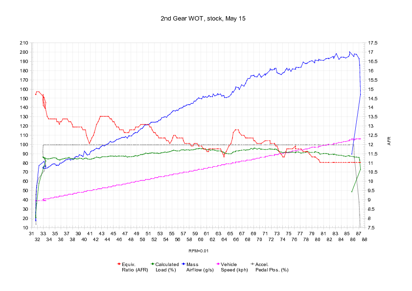

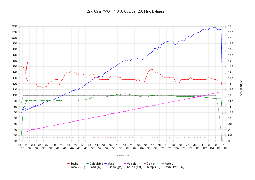

Me takymmira píše:otevreny vyfuk a decat jsem tipoval, prekvapuji me ty chudsi palivove mapy. muzu poprosit o par podrobnosti?
Ale jinak je to tak, ze mam Mazdu naladenou od MazdaManiaca z USA. V praxi to funguje tak, ze si od nej koupis COBB AccessPort a on to pak podle logu naladi. OEM mapy jsou relativne bohate (vzhledem k tomu, ze RX-8 je NA) - asi se Mazda snazila chranit cat, ale me se ten muj po par navstevach okruhu vysypal (kdyz si vezmu, jak to s timhle vyfukem i na stock mape pri lift-off blafalo, tak se ani nedivim).
Zmenou map lze dosahnout mirne zvyseni vykonu, nic zavratneho, a hlavne vyhlazeni prechodu kdy se otviraji dodatecne porty -- tam je v serii znat drobne zavahani, ktere se da temer odstranit. Plus se jeste daji upravit bezne veci jako mazani motoru, predstih zapalovani, objemy vstrikovacu atd.
Na tomhle malem okruhu to ochuzeni bylo dost znat, teploty motoru mi splhaly mirne nad 100, coz uz nevidim rad, v Brne a Moste to je v pohode. Tady jsem jel ale pul okruhu na dvojku, coz je neco, s cim se bezne nepocita - kdyz jsem se MM ptal, jestli ty mapy na 2 nejsou moc chude, tak rikal, ze to je v pohode, ze na 1 a 2 stejne clovek dlouho nejede
Pro ilustraci obrazek z logu na 2, nejprve stock mapa: A soucasna mapa (muze byt mirny rozdil v teplotach nasavaneho vzduchu, takze to nemusi byt uplne 1:1):
