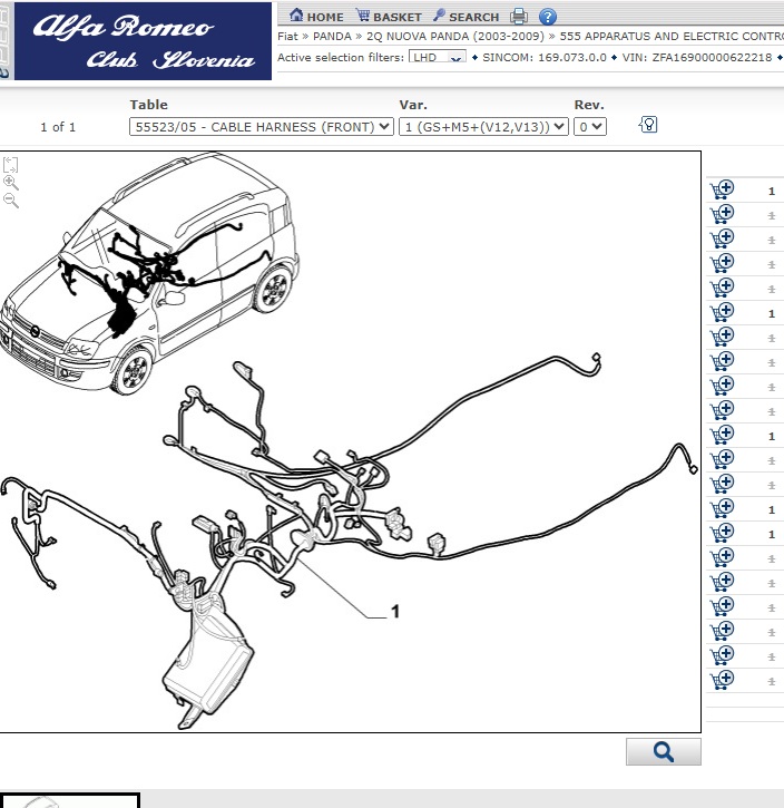

Eščě k té mé Pindici:
Dyž bych teda věřil tomu, že ECU je OK, tak zbývá dráth mezi pedálem a ECU - hledal sem, ale gůgl / EPER nenachází: Jaké má ten dráth (on to asi bude spíš svazek dráthů) typové označení/číslo? Abych věděl, co shánět/po čem se dívat...

Už sem to našel, já blb sem si nevšim, že mám ve VIN mezeru = ořezávalo mito jednu číslici, moje chyba.
Tak nic, do toho taky nejdu, ten svazek je pro elektriku v celém autě...
Takže zbývá jen ta ECU (naslepo). Mno nevím... až se P1220 zase objeví, tak až potem sa budu rozhodovat.
