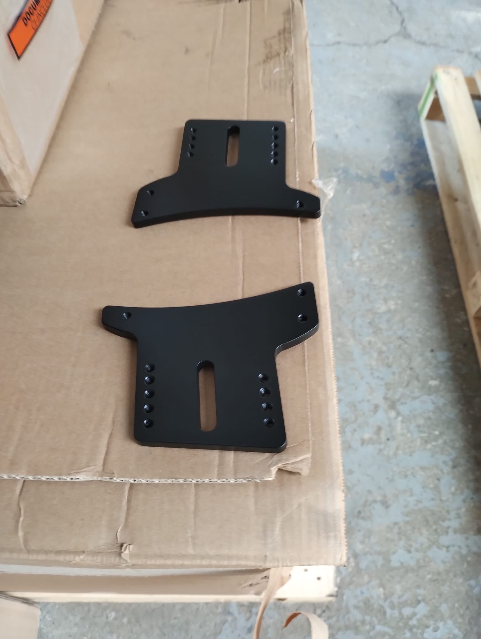

Minulý pátek při sjíždění z dálnice kouknu do zrcátka a zadní křídlo nakřivo :-o Normálně praskl hliníkový držák a křídlo zůstalo viset (než jsem zastavil, tak spadlo úplně) na kabelu parkovací kamery. Nebýt kamery, tak jsem ho někde nechal na dálnici...
Stopnul jsem naštěstí kluka, co byl nějaký řemeslník, půjčil mi vercajk na demontáž a pásku kterou jsem přilepil kameru a uchytil křídlo na sedadlo spolujezdce.
Nechal jsem si nacenit nový držák (s dopravou cca 20000,-) což jsem čekal i horší, nicméně zase bych dostal díl, který může v budoucnu prasknout... Takže jsem pověřil našeho svářeče a ten odvedl profi práci, křídlo svařil a do kritických míst v ohybu, ještě vevařil výztuhy :-BD
V RTR takový případ údajně ještě nezažili, mám sice tuningové křídlo, ale nemyslím si, že by to měl být až takový rozdíl v odporu a přítlaku.

Zde fotodokumentace
