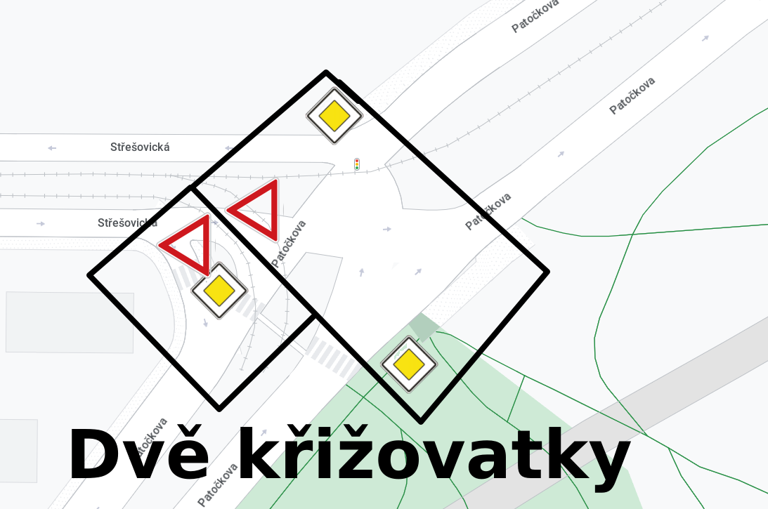

E2d - tvar dvou křižovatek
Ne, tam je E2a. Všimni si těch rozdílů mezi nima (přerušení).
Navíc pořád platí:
řidičBOB: Po hlavní jedeš tehdy, když mineš dopravní značku, která tu silnici tak označí ;-)
A když z té vedlejší odbočíš a jedeš k druhé vedlejší, žádnou značku určující přednost nemineš
PepaSFI: Pravdu máš, to mě netrklo
Chápeš to?

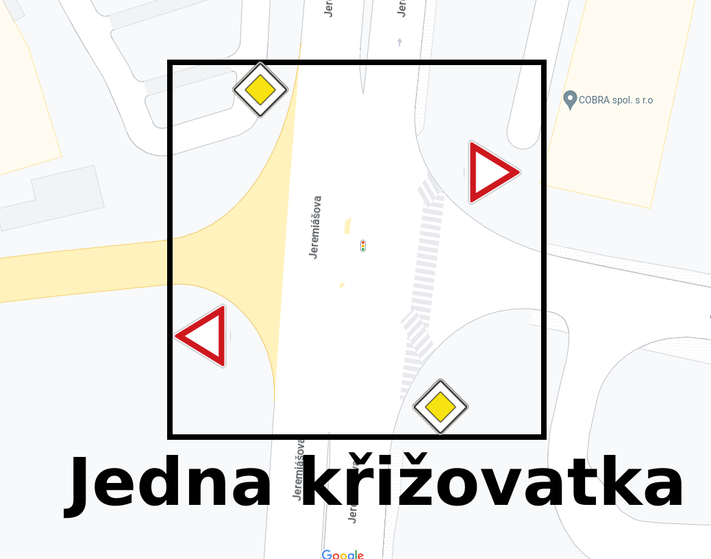

mattonecz:
Nejen ty, ale i ŘB jste nepochopili, o čem je řeč.
Nikdo se nebaví o tom, že by tam měl někdo stát a chytat to a navíc není ani téma, že by bylo chtěno aby se tam stavělo na semafor
Téma je:Špatně udělaná křižovatka v rozporu se zákonem.
Protože zákon říká (viz odkaz Předsedy), že semafor na rozdíl od značek může být umístěn kdekoliv a je platný pro všechny
PS: Ale to dle mě neplatí v těch Střešovicích, protože jsou to dvě křižovatky. Když už, platilo by to třeba zde:

(2) Při řízení provozu nakřižovatce znamená pro řidiče
a) signál s červeným světlem "Stůj!" povinnost zastavit vozidlo před dopravní značkou "Příčná čára souvislá", "Příčná čára souvislá se symbolem Dej přednost v jízdě!" a "Příčná čára souvislá s nápisem STOP", a kde taková dopravní značka není, před světelným signalizačním zařízením,
A jak psáno výše, jedná se o JEDNU křižovatku. Pořád nevidím, dle čeho by neměl semafor platit. Jestli odbočuju nebo jedu rovně je přece úplně irelevantní
A jak posílal odkaz Předseda - je úplně jedno, na jaké straně semafor je (narozdíl od značek)
