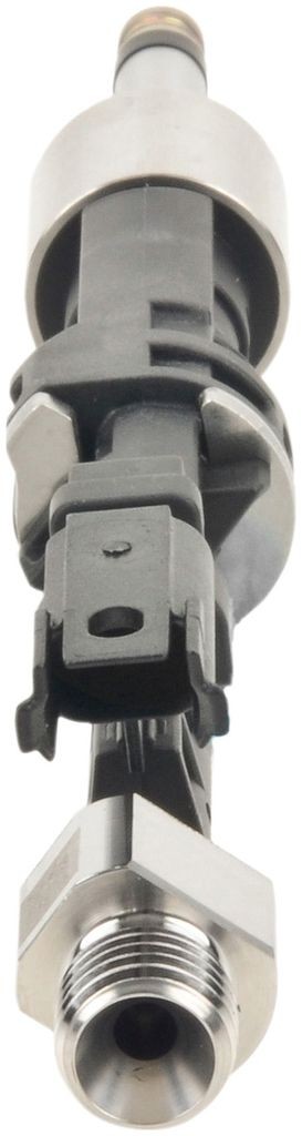

Máš tam tenhle vstřik?
Obrázek
Co ted koukám na LKQ, tak tam u N54 mají jak ten piezo tak i tenhle od Bosche. Což je pro mě novina. To jsem nikdy neviděl že by turba měly takovýhle vstřik. Rozdíl v ceně je brutální 2ka vs 7,5 OE.
Obrázek¨
Dle kodu 13 53 7 568 607 jsem na realoem našel, že by měl jít i do 325i od 2009, EU5. Zajímavé. To skoro vypadá, že ten piezo vstřik od Siemensu za 7,5 by se (teoreticky) dal nahradit tímhle od Bosche za "pár" korun. Bosch ale dělá solenoid vstřiky, ne? A taky otázka zda by se s tím poprala elektronika a zda to umí pracovat s 200 bary v railu.

ja mam ten typ na prvom obrazku. Plne nerezovy. Robil sa do N54, S63,N63, N74 . rolls royce wraith a podobne :))
cislo vstreku oem pre N54 je 13538616079.
Ten druhy aka plastovy sa pouziva v N55. nemyslim, zeby ten som dokazal dat do N54. Ja som dal za jeden novy N54 vstrek 190Euro :D a to bola najlacnejsia cena,co som zohnal oem z Nemecka. daj si to krat 6 :(( Takze palba. Ale holt. Chcem to mat v super stave a nemienim uz to auto predat, takze som musel vrazit. Necham to uz cez zimy v garazi a dokupim nejake daily.
