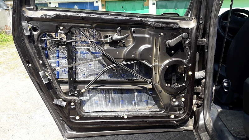

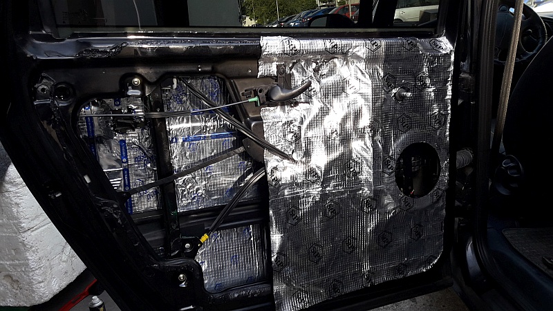

Amater : Ano, máš velkou pravdu, že hluk od kol je zásadní. Prakticky vzato se dá říci, že čím větší kola, tím víc to jde pak slyšet, ale zpravidla nenajdeš 19ky kola na šméčkovém autě, takže odhlučnění tam už nějaké bude. Nicméně já jsem pacient a tedy, když už bych dělal to odhlučnení podběhů, kdy to jde zpravidla celkem dobře (sundat jen to plastové nadkolí bez demontáže blatníku například) tak bych už rovnou vytřel například osvědčeným (pro mnohé v dnešní době úsměvná věc) Tlumexem. Tím se ještě více podpoří ten efekt. A nebude ti to hnít...Když už nic jiného.
Obecně vzato to lze zvládnout v jednom člověku. Jde to...Ale u hyper super moderních aut by s demontáží interiéru mohl být problém. Aston Martina bych dělat asi nechtěl
Radši
Přikládám jen pro ilustraci pár fotek, kde to jde od série, přes první vnitřní vrstvu po venkovní vrstvu už s usazeným reproduktorem. Materiál jsem nebral ten nejkvalitnější, protože mě to stačí takto. Nejlepší zkušenost mám s jedním konkrétním amteriálem, který tady zas kvůli reklamě nesmím napsat, tak to kdyžtak potom SZ. (proházených fotek L a P strany si nevšímej, pointa je zřejmá i tak). za základní vytlumení podběhů a dveří počítej i s prací a materiálem tak 10K. A poznat to jde, ale není to jiná liga, jinej vesmír. Aby sis zas nemyslel, že najednou nepoznáš, že jedeš...

jirko, diky! Muzes mi teda prosim do SZ poslat nazev toho materialu?
Btw: co jsem koukal,tak do vnitrku dveri se mimo tu bitumenovou tlumici hmotu pouziva i nejaka ta "penova" zvlnovatela hmota, kvuli rezonancim - davals to tam ? a davals to na celou plochu, nebo jen za reproduktor?
