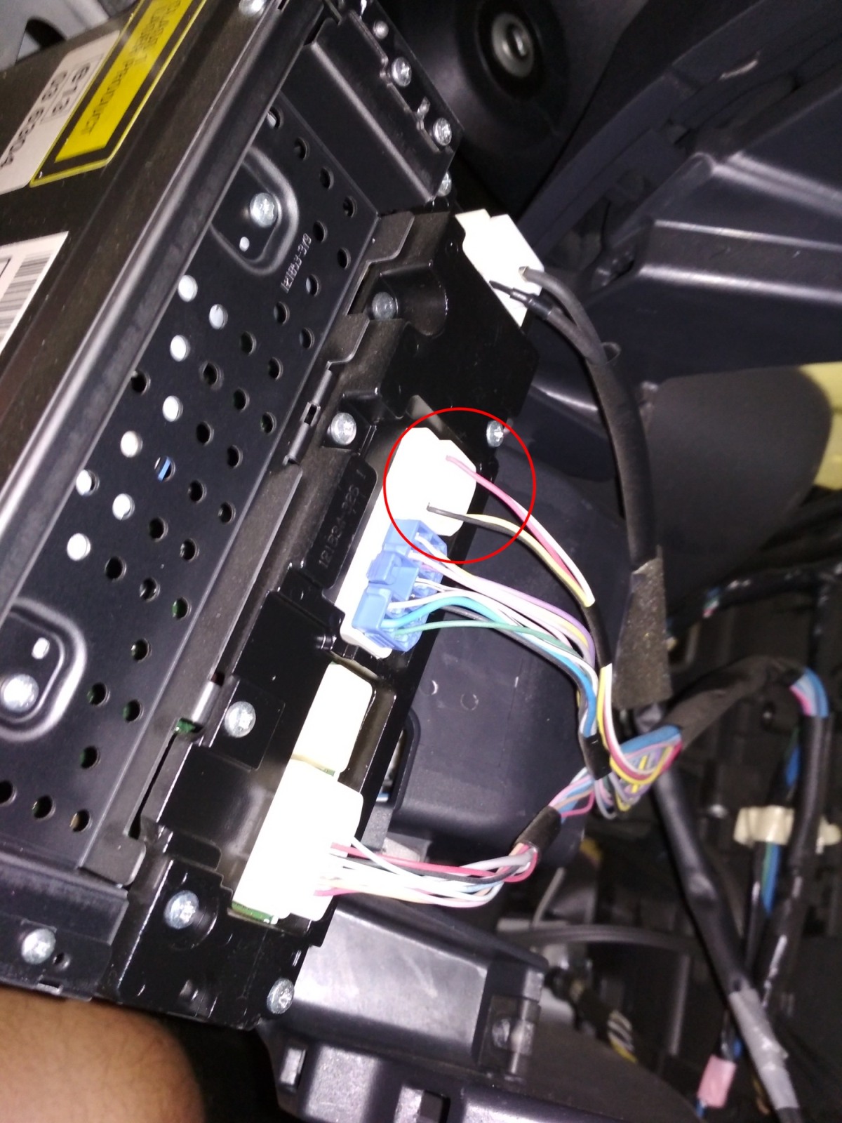

Příspěvekod nightlight » ned 01 črc 22:28
Ja to chapem, no v aute nepotrebujem extra kvalitu. Vadi mi len to, ze vzadu ziadne repro nie je. Takze verim, ze aj s tymi Alpinami budem spokojny.
Dnes som rozobral dvere. Zistil som, ze kable pripravene nie su a treba ich natiahnut asi priamo od radia. Tiez musim kupit podlozky.
Vedel by mi niekto poradit, na koho sa obratit s kabelazou? Idealne Ceske Budejovice alebo okolie.

Příspěvekod nightlight » čtv 05 črc 20:12
Skusil som sa pozriet do radia. Zda sa, ze kable na zadne repro vyvedene su. Ale do zadnych dveri nejdu.
Vychadzal som z tohto: https://www.tehnomagazin.com/Auto-radio ... nector.htm
A takto vyzera radio:
Radio Kabelaz
Vedel by mi niekto poradit, ci su to fakt kable pre zadne repro?

Příspěvekod nightlight » stř 11 črc 21:44
Tak si odpoviem sam :D
Ano, ten zakruzkovany konektor je pre zadne reproduktory.
Uz som ich skusil zapojit a hraju velmi dobre. Uz ich len namontovat do dveri a natiahnut kable.
