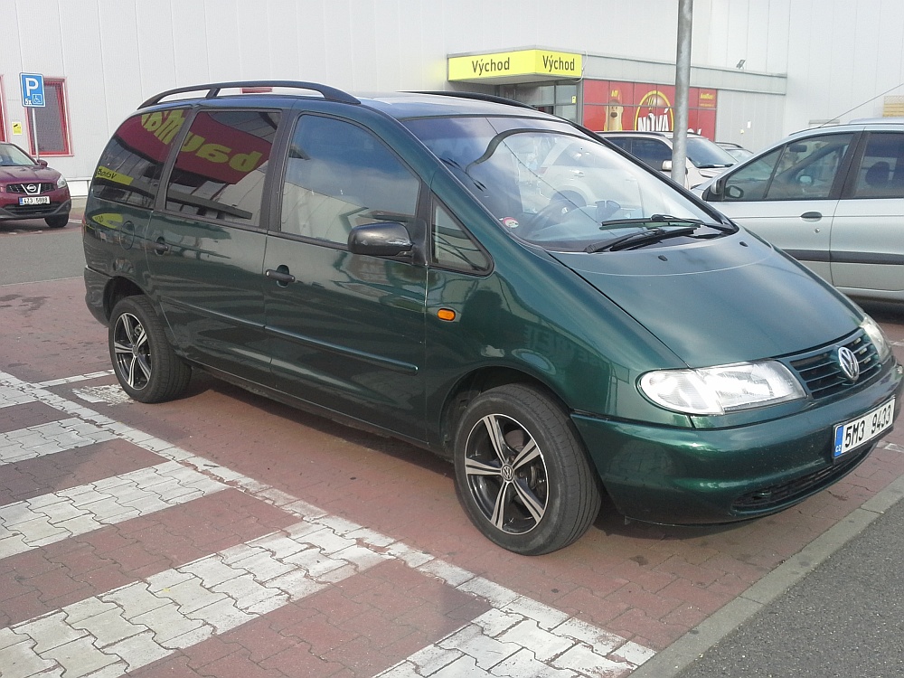

Jinak já jsem měl 2x prakticky stejné auto. První byl 1999, zelenej (viz foto), 1.9Tdi 81Kw kód motoru AFN (asi nejslavnější typ TDi vůbec), celkem normoš výbava, climatronic, přední a úplně zadní okna v elektrice, centrál.
Teď mám 1998, stejný motor, černá metla, totálně soc, klima manuální a nefunkční (opět),
Na těch klimách hnijou trubky, kolikrát asi i chladiče, ty vysoušeče..Nevím..Někomu to stačí naplnit, někdo v tom utopil 7-10 000kč než to zprovoznil.
