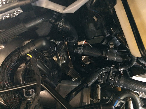

driver píše:
EL_XEL píše:Jo mimochodem, byl jsem se ptát v servisu na to nezávislé topení (servis, který se na to specializuje) a vypadá to, že do Golfa R to nepůjde, protože se tam fyzicky nikam nevejde.
Do R line lze a do R nejde a nešlo nikdy, jestli to zpočátku bylo v chybě konfigurátoru, prostor tam není.
Řeší se to zástavbou přes Webasto servis a to za DSG, hned pod ventrální brzdový válec.
Zajímavé, byl jsem ve Webasto servisu a chlap tam právě rozumné místo nikde neviděl. Tím za DSG myslíš někam za přední nápravu? (Snažím se představit si, kde to tam je)

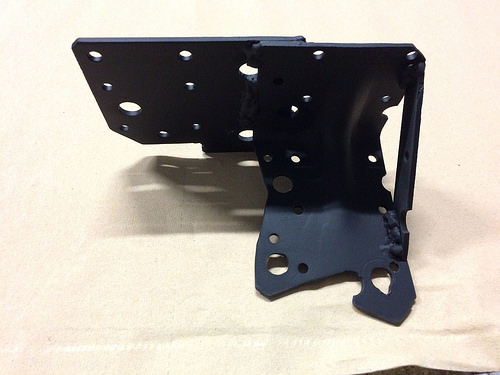

Webasto Thermo Top Evo 4 Kit 1314812B ( Evo 5 lze také)
Webasto kit Golf VII Thermo Top Evo 1319108A
a příslušenství to budou v Webasto znát, kabely, hadice, výfuk, základ je že ta sada obsahuje CAN verzi co komunikuje s autem na nejvyšší možné úrovni.
Nekupuj totéž, bez VW CAN sběrnice!!! Jak tě někdy u Webasta přesvědčí. Je to sice to samé levněji ale s jinou jednotkou a topení pak nemá z auta tak dokonalou zpětnou vazbu a jede jen dle vlastních čidel a nejede tak dokonale tiše, hospodárně, a má menší životnost mnohem víc to žere nejen paliva ale zejména to rasuje aku mnohem více a v neposlední řadě tovární řešení can znamená že máš v infotaimentu menu bufík a to je taky fajn.
