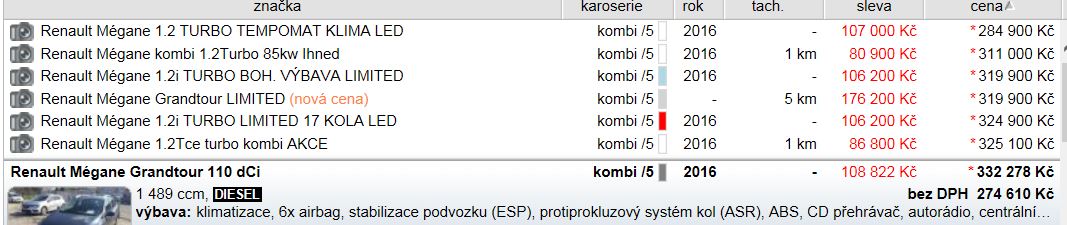

DaciaFan
Pan Řidič
Příspěvky: 253
Registrován: čtv 01 lis 12:04
Re: "Rodinný" vůz do 350k
Příspěvek od DaciaFan »
Mohu poradit podívat se i na Megane Combi - s uvedením nového modelu vyprodávají sklady za super ceny.

Příspěvek od Atrani »
Díky za tip, ty ceny jsou super. Výbava toho auta taky, no ale ten interiér je jak kamarádův megan z roku 2002 :-D
