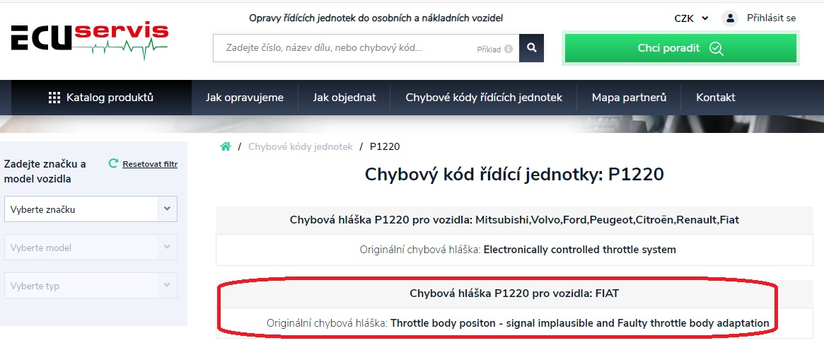

Jako každou těplejší část roku, ta moje stará známá chyba P1220 ( + někdy s ní i nouzák) sa skoro neobjevuje = prozatím 1x. Brzo sa ale ochladí a s tím to (zřejmě) zase přijde.
Chyba P1220 u vozů Fiat značí problém se snímačem polohy plynového pedálu nebo s řídicím systémem škrticí klapky, což vede k nedostatečné nebo žádné odezvě na sešlápnutí akcelerátoru. Mezi možné příčiny patří vadný snímač, přerušený kabel, slabé ukostření nebo vlhkost v konektoru snímače.
Snímač i celý plynový pedál už vyměněn, konektor opakovaně bez vlhkosti a není poškozený/bordel v něm, kostra mnohokráte a fšude zkontrolovaná = zbývá buď ten dráth mezi pedálem a ECU nebo sem kdesyk vyštrachal, že by to mohla být akumulovaná chyba v ECU.
Na ten dráth moc nevěřím (IMHO by to bylo furt/často), až/esli to zas bude řádit, já snad tu ECU vyndám a pošlu na opravu:
Prosím (už zase - tentokráte preventivně, jak píšu je aktuálně klid) o komentáře, abych sa mohl až to bude akutní rozhodnout co budu dělat.... Kuju.
PepaSFI
Mistr volantu
Příspěvky: 502
Registrován: ned 29 dub 18:23
Re: Fiat a vše kolem nich
Příspěvek od PepaSFI »
já tu chybu zdá se vyřešil, aspoň doufám. Kdysi jsem to vyřešil výměnou klapky a teď se mi to začalo občas projevovat zase. Aviděl jsem na joutroubě jak někdo opravil klapku pro FIAT Stilo, která je podobná nebo stejná. Rozebral jsem ten snímač polohy, kompletně, vyndal jezdec i odporovou dráhu a vyčistil. Nejdřív běžným čističem na kontakty, pak tady mám čistící kapalinu na potenciometry, pak jsem to přepigloval houbičkou na nádobí včetně kontaktních plošek co proud přenášejí na konektor. Napružil jsem drápky toho jezdce co to snímá, to prý je podle toho videa důležité, ony se trošku deformují a jezdí trošku jinde, kde ta dráha není ošoupaná. A už jezdím asi měsíc bez chyby. Když to udělalo jednou za měsíc, to ještě šlo. Stačilo to znova nastartovat a jelo se dál, jenže se to horšilo. Při poslední delší jízdě v srpnu to na 200 km udělalo snad desetkrát. To už mi fakt docházela trpělivost.
https://www.youtube.com/watch?v=9B7zmvUydS0
V půlce léta jsem na druhý pokus prošel STK, takže opadla motivace vyměnit to za lepší pekáč. To byla taky dobrá divočina, asi špatná konstelace hvězd, erekce na slunci a elementálové nebyli příznivě nakloněni. Přijedu v 7 hodin na STK atam už 10 aut. No nic, jdu se projít, dlouze projít. Na řadu jsem přišel v poledne. A problém, neprošlo emisemi, prý se to nepodařilo spojit s aparátem. Ale na protokólu nejspíš nějaký paušální hlášky o lambdě, nevyhovujícím kdečem a taky svítila kontrolka. Ano 1220. No jo ale co s tím když to nemluví s počítačem? Kapesní diagnostika za dvě stovky jde, tak to bude chtít něco profi. Volám do jednoho Fiatu, dovolená. Druhý Fiat, zavaleni prací na týdny. A v obou mi radili zkusit jinou STK, prý se to občas stává. Soused co pracuje u Hjundaje mi moc neporadil, že diagnostiku nedělá. Akorát mi poradil jinou STK kam jezdí oni. No tak jsem tam zajel a za půl hodiny odjížděl s hotovým. Technik se divil, že to normálně funguje.

Dík. To je právě to, že mně se to v teple neprojevuje skoro vůbec (od zimy 1x), ani když je chladno, tak nijak často = někdy třeba obden ale pak je třeba i několik měsíců klid. A nemám odvahu hrabat do toho snímače.
