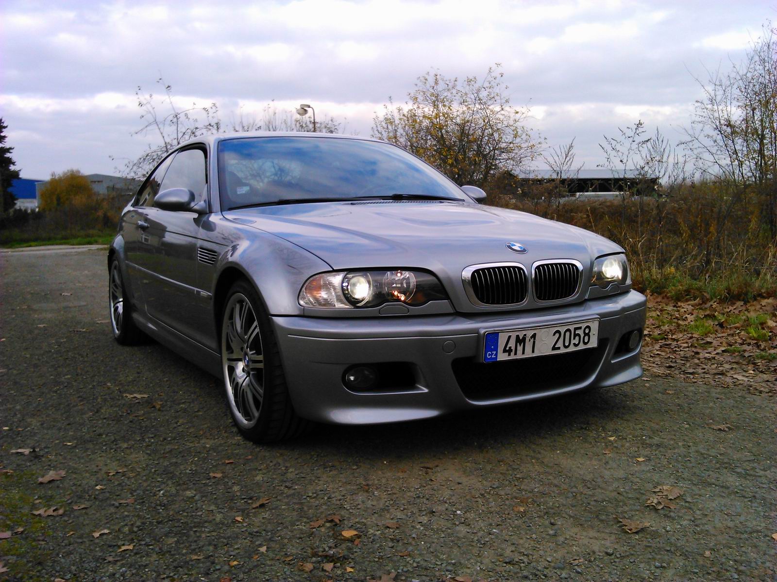

myska dnes byla na velke kosmetice.
pak zalezla do doupete
jeste perinu a zima muze prijit

Vim, ze budu za skarohlida. Ale kdyz sundas tu folii tak udelas lepe ;)

folii? kterou mas na mysli
