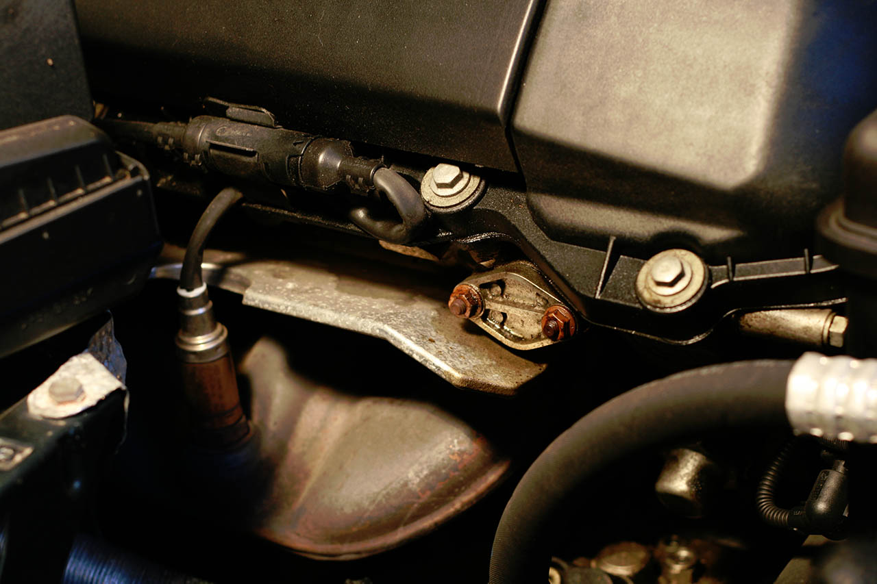

Tak tato zima si vybrala svoju prvu dan (aj ked asi nepriamo) :ymsigh:
Dnesny pohlad pod kapotu odhalil...
Spravne tusim zlosina c. 16?

To bude klasika tesneni pod vikem ventilu. Tusis imho spravne :)

Je este nieco co je dobre spolu s nim vymenit ked uz sa mi v tom budu hrabat? :) A diky moc za potvrdenie :)

Poradne jeste mrkni odkud presne olej tece. Ja to odahduju podle toho, ze timto problemem trpi bohuzel ne zrovna malo M54 i M52. Hanba BMW L-) Nicmene problem casto byva prave v testeni pod vikem ventilu, pak se taky pretesnuje vanos nebo meni tesneni olejovyho filtru. Ty gumy casem ztvrdnou a prd tesni.
Na netu najdes mraky navodu, viz treba http://argyrides.eu/bmw/performance/van ... _seals.htm

Tak tento navod je priam luxusny...diky moc...ze by som mal program na vikend? :D Ale asi to necham mechosom :)
Ked tak pozeram tak mne to tam chcije jak keby tam ziadne tesnenie ani nebolo, lebo mam to aj nad jednym a aj nad druhym vyfukom...nechapem...
Kazdopadne, za toto teda velke "DIKY" do bavoraku, ze aspon nieco posrali ;))
Uz len posledny dotaz...objednat tieto dve sady?
http://prebmw.sk/product/tesnenie-veka- ... 24368c7046
http://prebmw.sk/product/double-vanos-t ... 54-/224312
Nechcem byt zgrlos, ale 90ojro? Za par tesneni?
Ano ja viem ja viem...kupil si si Bavo tak plac ;))
EDIT: Trochu som popatral mal by som byt este happy, ze co a za aku cenu sa mi podarilo najst...hlavne ten vanos s ktorym ja problemy urcite mat budem...Info z E46.bmwklubu...
Docela podrobne... Nicemene jsem sjel cely clanek v aj a docela uz chapu cenu tech tesneni a o krouzku. Kluci to pojali opravdu vedecky. Zadny hop na kravu a je tele:))
Nejdriv udelali rozbor novych dilu OEM vanos, zjistili, ze NBK (buna) je obyc kaucuk o krouzek. Neni uplne rezistentni syntetickemu oleji a ma max teplotu 100st. Vlivem teploty casem ztvrdne a otlacene plochy na prumerech prestanou tesnit. Prijde mi to skoro az jako zamer konstrukteru z NDR. Museli vedet ze pracovni teplota je nizka a dam do do hydraulickeho okruhu gumu, ktera neodola doporucenemu oleji? To by napadlo i me:)) ze to nemuze vydrzet. Delame tak trochu i hydraulicke rozvadece a tohle jsou zakladni veci. Ale myslenka dobra,
Motor to neznici, akorat ztrati vykon, bude zrat vic a majitele bude otravovat kolisani otacek. A maji jistotu, ze kazdy auto povali co 40tis. do servisu na vymenu komplet vanosu za 15tici, s tim ze mu tam daji stejnou sracku jakou vytahnou. Tady mas bambulo a jed:)) Nashledanou... Inu zajimave, ale treba otom nevedeli, kdyz to pak uz delali jinak. Kazdopadne besian se pokousel zmenu prosadit primo u BMW, ale smetli to ze stolu s tim, ze se zadna evoluce tesneni vanosu delat nebude. Jinymi slovy, hus babo, kazis nas kseft a jmeno.
Kazdoapdne tesneni je 75% teflon, 23%uhlik a 2% grafit
O kruhy jsou z Vitonu
To ze po vymene to neni uplne ono je normalni. Teflonove tesneni je frezovano s hrubym povrchem, ktery se po cca 800km po meste zalesti o valec a o kruh. Pak to bude jako vino. Nebo jako origo gumovy shit, rozdil ve funkci neni, ale ty besian jsou uz nafurt.
