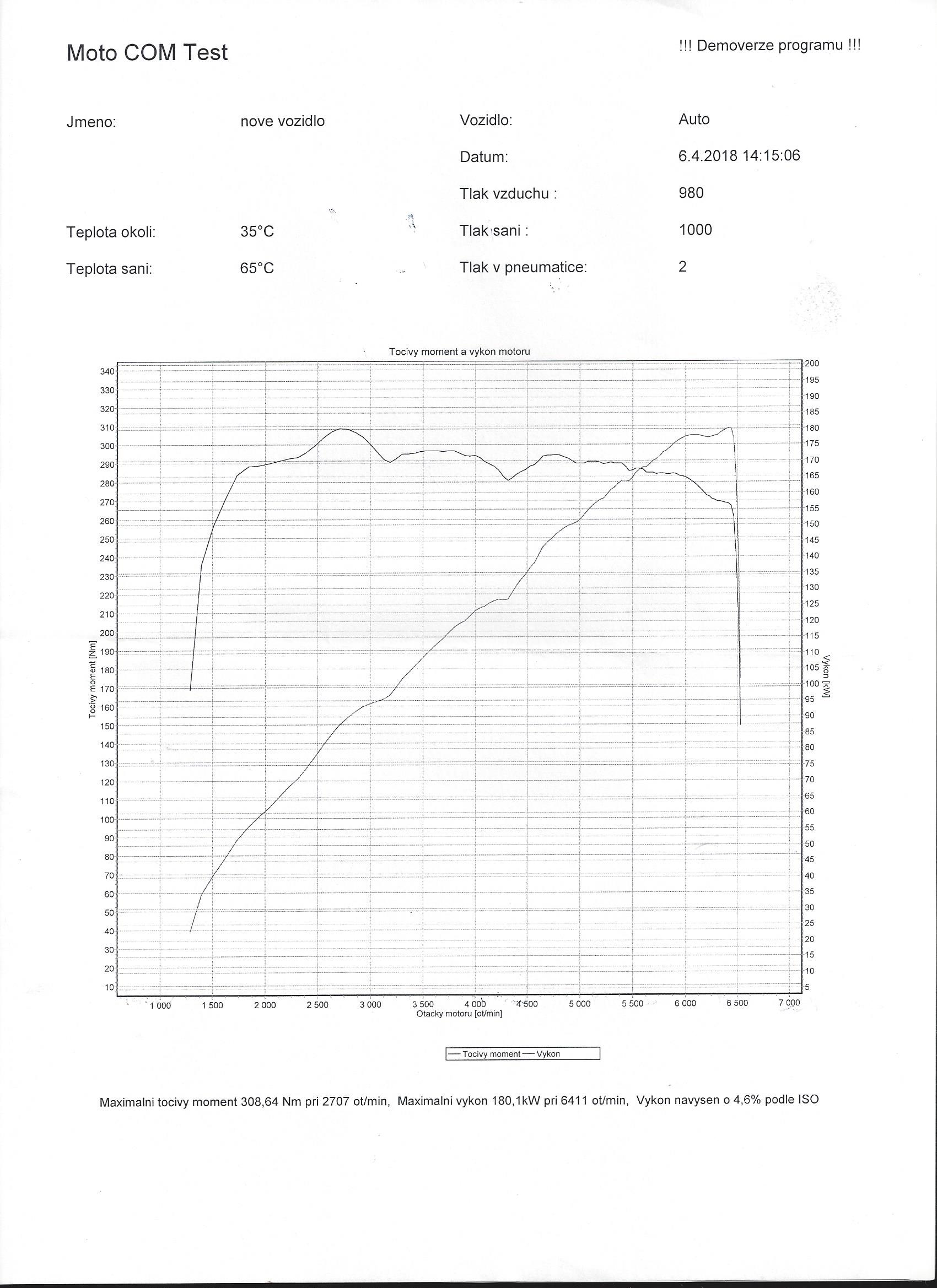

pavproch píše:Od dětiček z5 k bramborům - kopíruju z BMWklubu.cz:
pavproch píše:Chlopi, poraďte, prosím, pokud vás něco napadne. Kuju už předem.
Brambor2 (N52B30) od doby co je můj neměl (mnou) udělaný servis motoru (ten sem dělal až fčíl při 90tis km - velký, preventivní) a celou tu dobu (15tis km) "blbnul" (pod plným plynem cca ve 4.5tis otáček poměrně výrazné zhoupnutí v tahu - zabral výrazně víc). Okamžitě po servisu 90tis tohle zmizelo a už se neobjevuje, táhne nádherně lineárně od volnoběhu až po redline).
Ale asi 2tis km po tom servisu se objevila (a furt se drží) jiná zapeklitost: při velmi jemné práci s plynem (čti: jedu na absolutní plynulost/hladkost jízdy) jakoby "zůstává viset" pedál plynu - plynule přidám a sekundu se (skoro) nic neděje, potom teprv začnou růst otáčky, ale o to razantněji; uberu plyn a jakoby sekundu to ještě drželo otáčky (pod plynem), než začnou padat dolů (brzdit motorem) - prostě nereaguje to fčíl tak lineárně a přímočaře (jako by se ten motor rozmýšlel jestli to myslím vážně, ten signál plynovým pedálem) jak to reagovalo předtím a jak reaguje i N52B30 v m4Zlikovi....
Je to ale sotva znatelné, opravdu na hranici rozpoznatelnosti. O to víc mě to sere.
Navíc, dělá to (zřejmě) jen když je plus 8 až 15, když je chladněji, tak (zřejmě) ne.
Nenapadá někoho něco, po čem jít?
Žeby zůstávala "viset" palivová pumpa?
Žeby někde "fouklo" těsnění pod sáním?
Servis 90tis km byl: wolej (CFS), filtry, sfíčky, cívky, vstřiky atd.
hadze ti to nejake chyby ? dal si vycitat diagnostiku ? Ak mas nejaku diag, co vie mazat chyby, tak skus pojazdit s odpojenou vahou vzduchu. Ci to bude robit.

PP: moc to chovani motoru resis. kazda jedna atmosfera ma v prubehu vykonove krivky propady a zbavit se jich nejde.
co se chovani plynu tyce, je to projev adaptace elektroniky. jedes ostre, reaguje ostre, jedes klobouka, zacne mit zpozdene reakce. resenim je nejezdit pomalu ;).
tohle je tvuj motor mereny za ne zrovna idealnich podminek a ty diry jsou tam pekne videt. podobne byly na grafu z M3.

pavproch : to ,co popisujes ,som mal aj ja ,ale na inom aute. A ak teraz pises,ze to citit a predtym nie, tak urcite to bude nejaky problem.
Ja som mal problem v sani a s MAF ,ked mi toto robilo. a potvrdzujem,ze je to divny pocit, ked pustis plyn a on este trosku ide a pod. Skus aj sa rozbiehat a pri preradeni sleduj otackomer, ci v neutrale ti motor sam trocha prida a dvihne otacky hore, akoby sam zrychloval este.
Skus urobit aj zakladne nastavenie plynoveho pedalu - na nete mas toho kopu, ako to urobit - napr. drzat plny plyn, dat do zapalovacej polohy, pockat 30 sekund a vypnut zapalovanie. CI nepomoze len adaptacia .
mmira: ten graf zial nehovori o tom prejave pri uberani plynu a pridavani. toto je graf kontinualneho vykonu a tie vykyvy ma kazdy motor, no pod plynom to necitis. Krivka v grafe nesuvisi s divnym chovanim motora.
