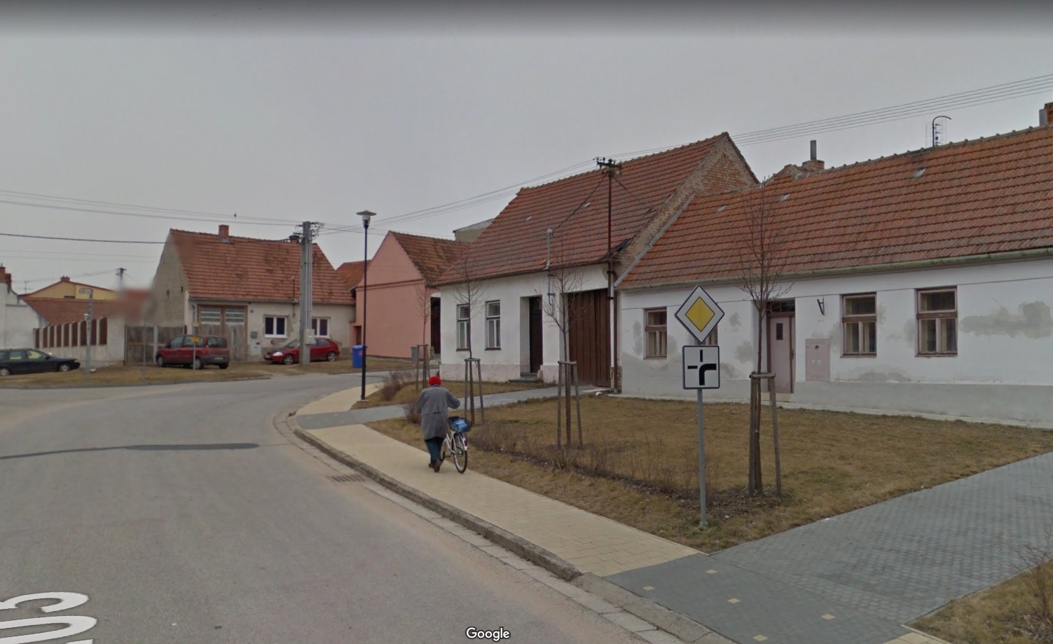

Viz obrázky: Jde mi o situaci, kdy hlavní silnice mění směr, tedy nepokračuje rovně. Bylo nám vysvětleno na lekci a dohledal jsem si v zákoně, že když auta jedoucí po hlavní silnici chtějí obě pokračovat rovně, rozhoduje se kdo pojede první podle pravidla přednosti zprava. OK, dává smysl a většinu křižovatek jako na fotce tak není problém rozseknout.

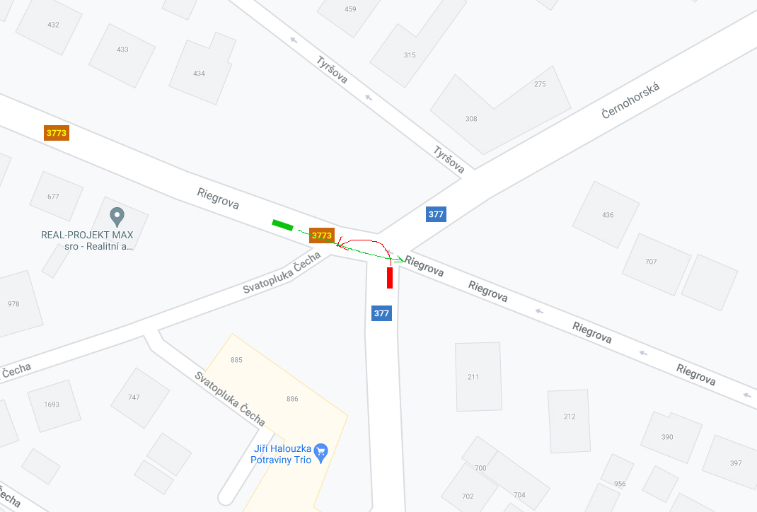

Problém nastává ve chvíli, kdy má křižovatka nějaký divočejší, netypický tvar - třeba dvě zatáčky za sebou a nebo - v rameni hlavní zahýbající vpravo, je ještě jedna napojující se vedlejší. Pokud totiž jako na nákresu bude červené přijíždět "zprava", ale zahýbat z hlavní vlevo do vedlejší, musí podle mě dávat přednost zelenému (kříží trasu jedoucímu po hlavní a odbočuje vlevo) ... zároveň ale má přednost zprava z pohledu zeleného. #:-s
Asi se na to dívám nějak blbě a zbytečně hledám složitosti, ale poradil by prosím někdo na zkoušky se učícímu začátečníkovi? :-s

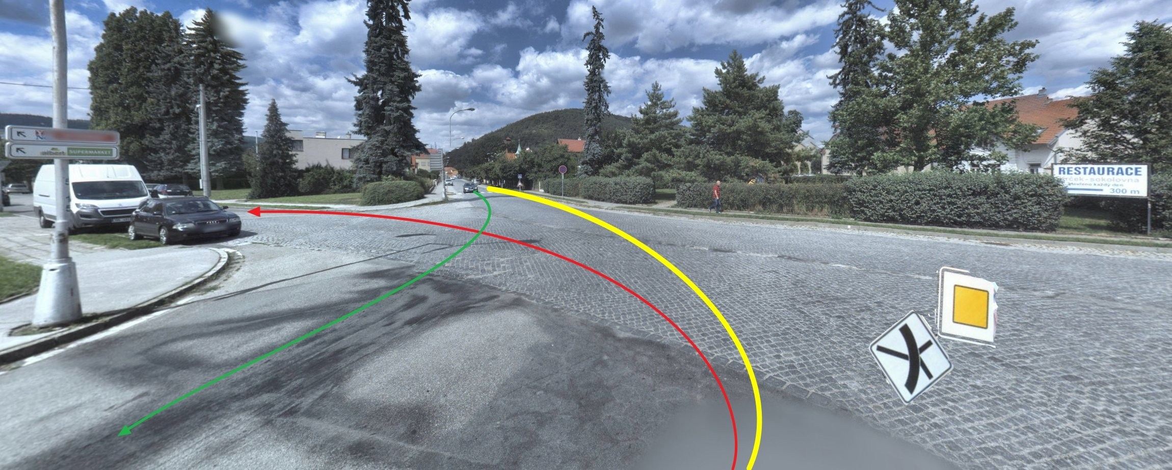

Tomuto rozumím - pokud by jelo zprava auto po hlavní, stejně jako já, bylo nám vysvětleno jako přednost zprava.

Vezmu to od konce: Pokud odbocujes doleva, tak se rid primarne tim co rika § 21 odst. 5
Řidič odbočující vlevo musí dát přednost v jízdě protijedoucím motorovým i nemotorovým vozidlům, jezdcům na zvířeti, protijdoucím organizovaným útvarům chodců a průvodcům hnaných zvířat se zvířaty, tramvajím jedoucím v obou směrech a vozidlům jedoucím ve vyhrazeném jízdním pruhu, pro něž je tento jízdní pruh vyhrazen, a cyklistům jedoucím v jízdním pruhu pro cyklisty.
Tady ten nesmysl o davani prednosti zprava uz jsme tu kdysi resili a situace kterou ukazujes je presne ten duvod, proc je chybne se to takto ucit.
Pokud tedy pojede cervene vozidlo po ulici Dvorakova, ktera je hlavni silnici a proti nemu pojede z leve strany z ulice Riegrova zelene vozidlo, ktere je taktez na hlavni pozemni komunikaci, tak v pripade kdy by cervene vozidlo odbocovalo z hlavni ulice Dvorakova na vedlejsi ulici Sv. Cecha uplatni se vyse uvedene pravidlo dle § 21 odst. 5.

Si v hlavě tu hlavní "narovnej" - kdo by komu dával přednost, kdyby nebyla do zatáčky.
Chápeš to?
