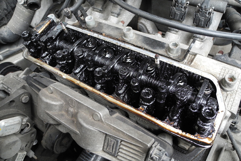

Je to MPI, před cca měsícem jsem jí koupil a při zkušební jízdě to vůbec nedělalo. Asi to bude jedna poloosa, sundal jsem kola a je tam velká vůle normálně s ní hrkám rukou o několik milimetrů navíc manžeta na kloubu je úplně v háji takže bez maziva. Olej v převodovce nevím, ale ten co je v motoru rozhodně vyměnit. Odmontoval jsem víko na motoru a spadla mi čelist, takhle zakarbonovaný ventily jsem ještě neviděl. Co to může způsobovat? Stačí seřídit ventilové vůle? Škrtící klapka byla trochu od oleje, tak jsem ji vyčistil a na jejím plastovém víčku byla zevnitř emulze oleje a vody, jak se tam může dostat voda?

Ta hlava je celá zajebaná, buhvi co vtom byl za olej. Chce to rozebrat, vycistit, seridit vule.
