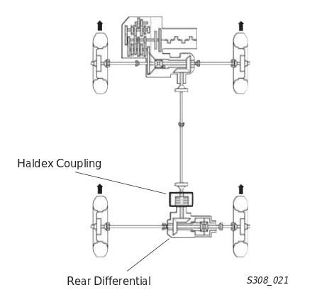

Uz z logiky veci je lepsi pripojovat predek nez naopak. Protoze ta sila navic vzdy smeruje tam kam mate natocena predni kola. Takze bez debat xDrive.
Bez zavedeni stabilizace by FWD s pripojovanim zadni napravy byly svym majitelum vyslovene nebezpecne.

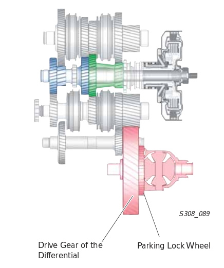

Mam ale jiny dotaz. Odkud je pohanena hridel k haldexu.
Podle techle schemat to vypada, jako by to bylo od hridele vedouci k pravemu kolu, tzn. az za diferencialem. Ten je samozrejme otevreny, takze kdyby leve predni zacalo klouzat sebere az do zasahu TCS moment vsem ostatnim kolum. To je ale blbost.
Nema nekdo neco lepsiho?

Abre: špatně se díváš, na tom spodním obrázku je to celkem zřetelně vidět - talířové kolo není nasazené na hnací hřídeli PP kola, ta hřídel je dvojitá - souosá a talíř je na té venkovní části co je z levé strany připojena ke stálému převodu a kleci předního difu. Takže pohon zadku jde opravdu z převodovky, ne od poloosy
tady je to vidět líp:

a s tím výhodnějším připojováním předku nemáš pravdu, má to hodně úskalí

Vana: Super, diky.
Myslel jsem si ze to tak nejak bude. Samotna dvouspojka je resena stejne, tzn. dve hridele v sobe.
Cimz se dostavame k tomu kolik muze haldex maximalne prenest. Kdyz mam volant rovne, coz ridici jednotka vi, muze spojku sepnout na tvrdo, bez jakehokoli prokluzu. Jako uzaverka difu. Takze maximalne mam dva otevrene diferaky a na kazdem 50% momentu.
Je to tak?
