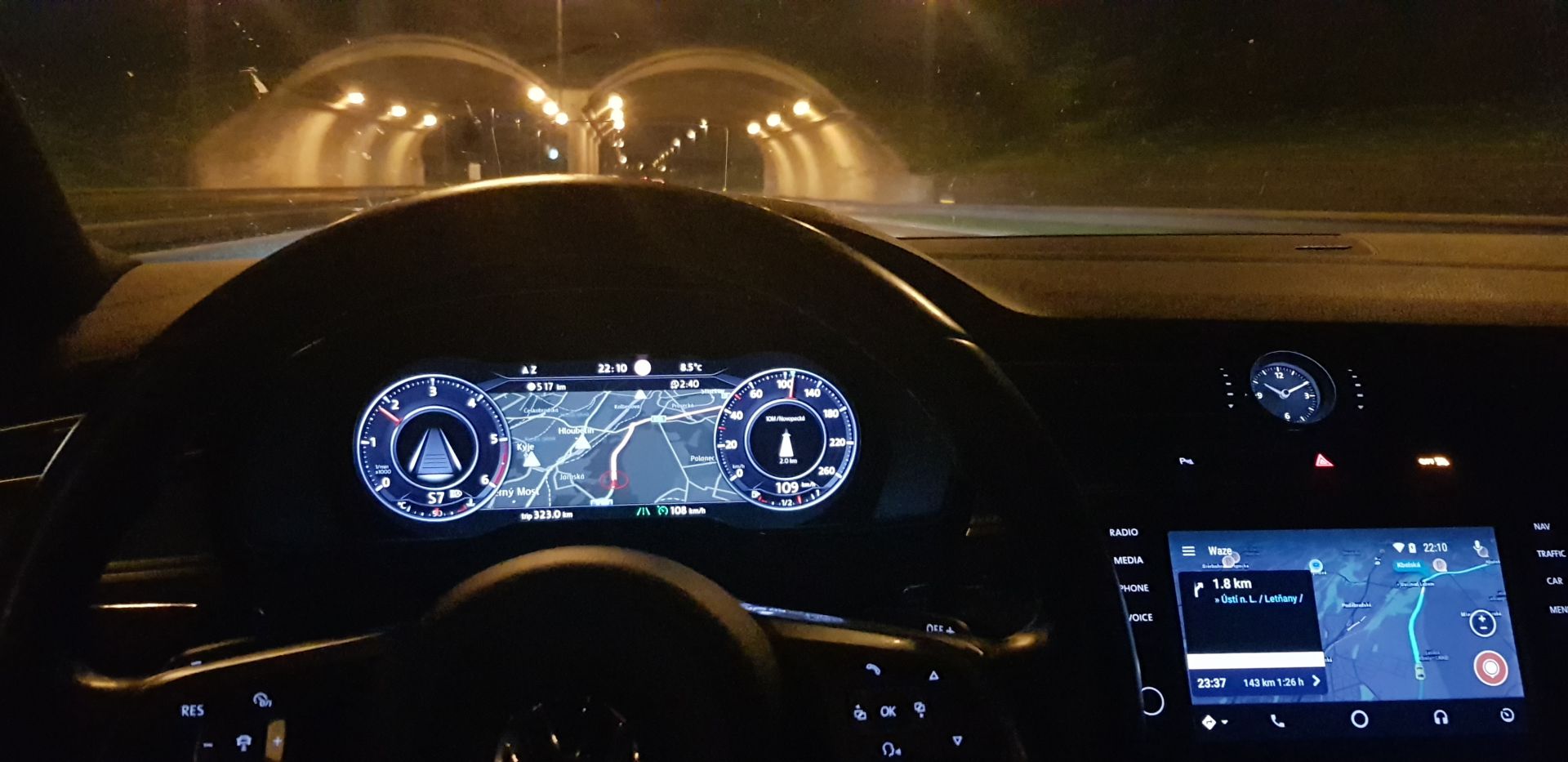

Najnovsia verzia Wazu (aspon pre Vifon) dokaze po pripojeni na BT sadu navigovat aj v tuneloch
...netusi niekto na zaklade coho to funguje

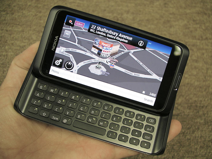

Podle mě úplně stejně, jako to uměly navigace na Symbianu před 10ti lety, kdy ještě mobily neměly vestavěnou GPS a kupovaly se GPS na BT
Pak byly vestavěné GPS a problém byl stejný, simulace byla nic moc. Simulují další jízdu podle předpokládaných událostí, tj ví že je v tunelu 80kmh a že není dopravní špička, tak to simuluje jízdu dál a když zastavíš, senzor přetížení nebo pohybu to eviduje.
Bohužel to není spolehlivé, zvlášť když jsou v tunelu sjezdy ale zase je to lepší než nic i když i to je otázka.
Může to věrohodně simulovat na druhý sjezd a ty sjedeš na třetím, když jsou v tunelu blízko za sebou.
Ty vestavěné právě v tunelu měří z ABS reálnou ujetou vzdálenost, rychlost, a navigují na mapě dokonale i několik kilometrů bez GPS úplně přesně.
