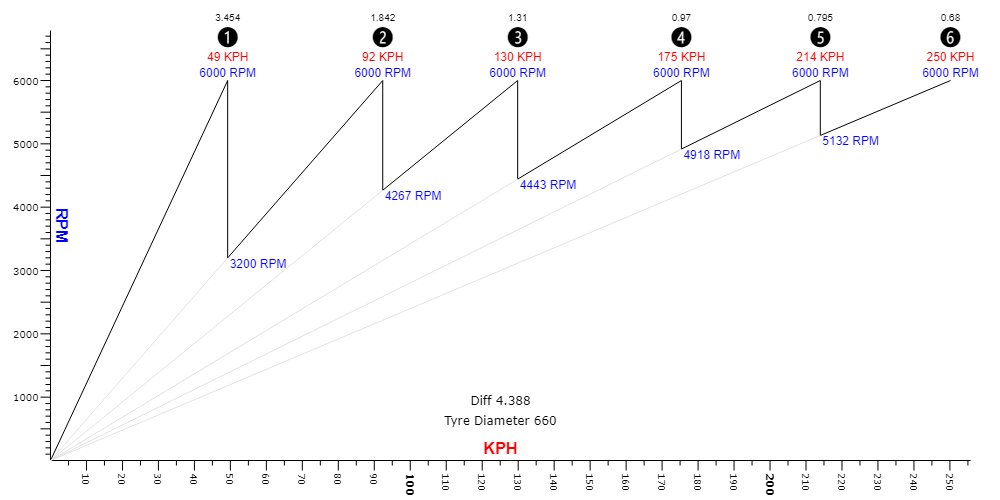

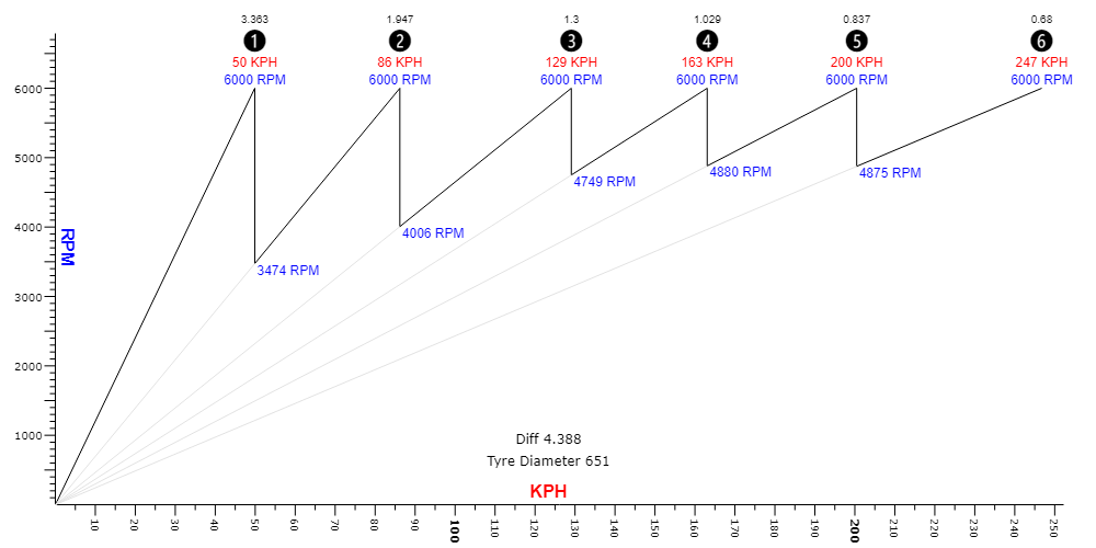

honziss píše:Ani to razeni ti moc nepomuze, protoze treba u ty mazdi 2.0 ma prevodovka tak dlouhy kvalty a rozestupy mezi nima, ze nemas kam.
Mazdí 2.0 má kratší kvalty (kratší stálý převod a prodlouženou jedničku) jen se 165k (M3 nebo M6), 120k v M3 nebo 145k M6 má ty delší.
120k
120k
165k
165k

Z uživatelských zkušeností potvrzuju zkušenosti grafy Shreka. Ve trojce je G165 super, G120 je strašný. :-bd
