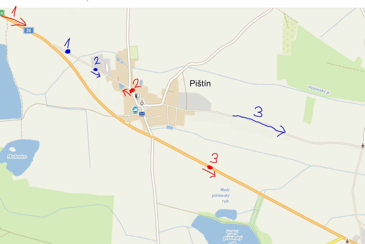

Tak jsem měl konečně štěstí na ramer..
1. průjezd katastrofa..zrovna sedali do auta, tak možná, že to teprve zapli, každopádně přijde mi, že detekce slabá, když už jsem byl před nimi, tak nic..
2. příjezd podle mě OK
3. jeli po silnici vedoucí rovnoběžně s mojí, cca 400m vlevo
Chtěl jsem jet za nimi, ale než jsme se otočil, tak mi zmizeli a nejeli po hlavní, kam jsem myslel, že pojedou
