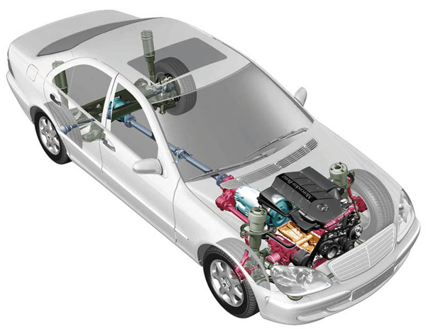

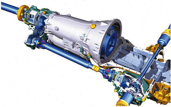

mmira píše:vazeny pane harry,
za prve, diskuze pod clankem rozhodne zablokovana neni, takze mate prostor vyjadrit se tam.
za druhe, prectete si mou reakci na vasi prvni vyhradu poradne. pisu tam, ze veskera mechanika phonu predni napravy je z celniho prumetu umistena pod motorem. jestlize se podivame treba na tento obrazek
Obrázek
tak je to zrejme. pak je taky zrejme ze me vyjadreni ve clanku, byt s mylne zminenym kardanem, je spravne.
stejne tak to jde velmi pekne videt v prvnim z vami zaslaneho videa. zastavte si ho ve 24. sekunde a uvidite presne to, o cem ja pisu.

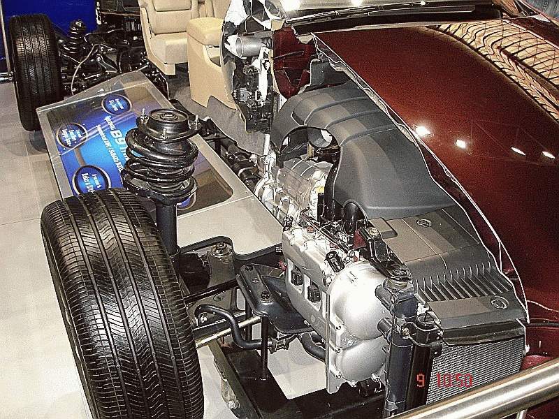

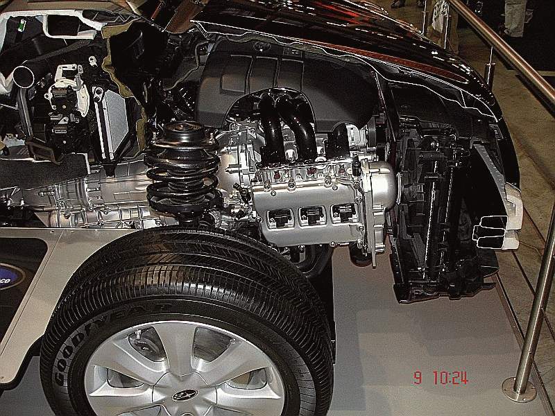

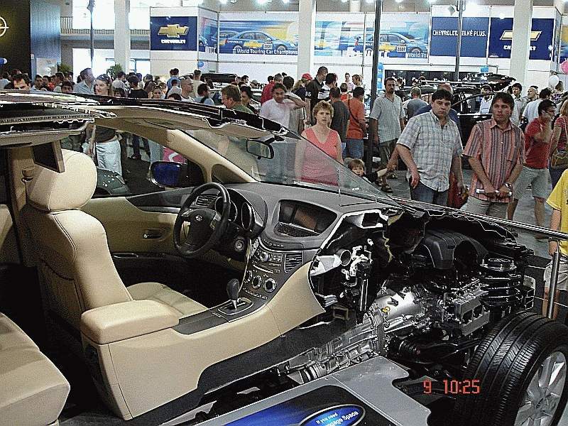

Tak, jak jste to napsal, to zákonitě budilo dojem, že přední osa je i s přední rozvodovkou pod motorem, stejně jako to má starý Jeep, GAZ 69 nebo ARO 461, či z novějších Nissan Patrol a jiná auta. Asi proto jste tam uvedl i ten kardan. ;)
Takže to je právě Váš omyl.
Veškerá mechanika není pod motorem ale za ním. Pod motorem je leda dekl, který ho má částečně chránit.... http://www.subaru.cz/09outback_awd.html
Jediný kardan vede dozadu, a je v ose motoru. :-!

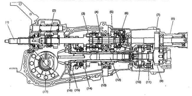

Rozvodovka je v jednom bloku s převodovkou, je tedy na úrovni spodní hřídele převodovky.
Je tedy i s poloosami za vanou motoru, nikoliv pod jeho úrovní. [-x
V tom je právě specifika systému Subaru AWD - symetrické uspořádání, nikoliv jako u Mercedesu,
nebo BMW. :-!
Právě tohle symetrické uspořádání, společně s nízko uloženým (a stavebně nízkým) motorem boxer, dává autům Subaru abnormálně perfektní jízdní vlastnosti.
I když odpadne vepředu rozvodovka s poloosami, převodovka mít druhou hřídel asi bude, ;) jednohřídelovou převodovku zatím nikdo neudělal.
Takže druhá hřídel převodovky bude přibližně ve stejné poloze jako je nyní, tedy z čelního pohledu za olejovou vanou motoru, nikoliv pod motorem. ;) pouze nebude, směrem dopředu, pokračovat rozvodovkou.
Pokud si zastavíte toto video [youtube]http://www.youtube.com/watch?v=2Jdfsst8Dj4&NR=1[/youtube] kolem 1:14, přesvědčíte se sám. Na těch dalších [youtube]http://www.youtube.com/watch?v=uRsdIRgJ ... re=related [/youtube][youtube]http://www.youtube.com/watch?v=ysWHx_zgk0I&NR=1[/youtube] je to vidět skoro všude.

Z přiložených obrázků je detailně vidět, že Váš popis byl naprosto mylný.
