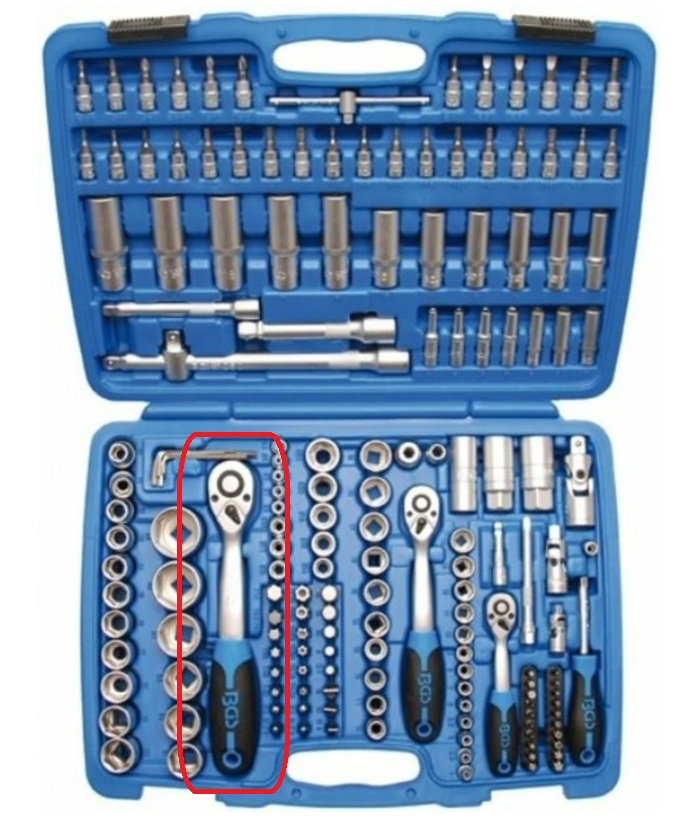

@abgx: Právě proto, abych to nedotáhnul moc, používám jen tak dlouhou ráčnu (pro dotahovaní šroubů = ca 25kg x 20cm = nějakých 50Nm). Radši jen tak, NIGDY semi ale žádný šroub sám nepovolil), po půlroce provozu je ale třeba násobně větší Mk k jejich povolení (a to u fšech mých autovraků, přední i zadní náprava). Proto ten trhák a celá moje váha. Zajímavé je, že dyž sem u Strnadla a povoluje ty šrouby on, tak mu to taky nejde pneumatickým rázovým šroubivákem (proto nevěřím, že Aku rázový šroubovák by to dal) - musí občas použít i víc než metrovou ráčnu DIA udělanou z lešenářské trubky. Ale zajímavost - největší násilí = nejvíc pyskuje, dyž předtím tam ty kola/šrouby dával on při přezouvání nových gum u něj (momenťák), po mém dotahování pyskuje výrazně méně.

Jo, a kecal sem, ten můj trhák má "jen" 3/4 metru, ne celý metr. Strnadlův DIY z trubky je ale hrubě přes ten metr dlouhý.
A tady je ta ráčna = fčíl změřeno= 22,5cm.
