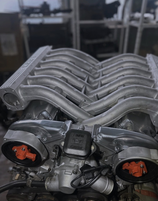

Tak kym to neuvidi, tak to bude asi velmi hruby odhad, ale zistim.
Druha vec je, ze mozno mu tam bude lezat nejaka zborka z ktorej swapne motor, alebo uz nejaky motor po GO mozno bude mat v supliku
Nieco taketo napriklad jak tam mal pred nedavnom
