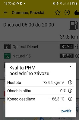

Kolik čeho má nějaká noname 98 půjde zjistit tak maximálně z dodacího listu konkrétního závozu, který bude k vyptání u obsluhy.
Jedině u EuroOilu to výhradně u obyč. N95 a nafty jde vidět v jejich mobilní aplikaci.
//opraven obrázek

Jinak, obrazek se ti zrejme nenahral spravne.
