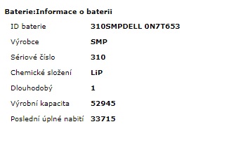

Na OF.cz jsem dostal rady a komentáře, kterými bych to asitaknějak jako uzavřel:
pavproch píše:Kuju, ten power-energy test proveden a tohle to píše:
Z toho teda moc chytrý (co se týče stavu baterie) nejsem.
Tomas píše:Tam moc informací není. Jen, že baterka měla původní konstrukční kapacitu 52 945mWh a teď má (při plném nabití) už jen 33 715 mWh, což je nějákých 60% původní kapacity.
Že je na odchodu je jasný, otázka je, jestli ti to vadí nebo ne. Takhle bude +/- ještě pár let fungovat.
pavproch píše:Kuju, to sem chtěl slyšet - mně to prozatím nevadí, takže s výměnou nebudu spěchat.

chemicky inzinier sice nie som, ale som si takmer 100% isty ze kapacita baterie je stale ta ista, a jedine co sa meni je mnozstvo energie ktore notebook cez den spotrebuje...
k tomu screenu, v poslednych dvoch riadkoch vidis kapacitu ktoru ta bateria mala ako novu (52 945 mAh) a v poslednom sucastnu(33 715 mAh)
takze momentalne ma tvoja baterka ~64% kapacity novej...
btw, za koniec zivostnosti baterie sa vacsinou povazuje ak jej kapacita klesne pod 70%... cize technicky vzato, tvoja baterka je uz po smrti
