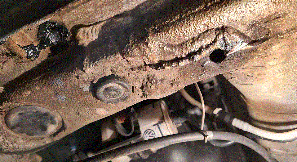

Dal jsem auto na vystříkání dutin. No a asi za týden jsem si všiml pár děr na podvozku. Zhruba dvě u každého kola. Mají tam být třeba na odvod vody nebo to jenom mechanik zapomněl zadělat? Dvě jsou hned za kolem, tak to musí nachytat spostu vody ne?
Mám Fabii II.
Na fotce je vidět jedna díra a ten černej flek - to už jsem jednu zadělal :-)

Nic nezadělávat....
Ty díry tam jsou většinou proto, že fungují jako věc, které já říkám "princip sandálů". Neboli co tam nateče (někudy) to z toho vyteče (jinudy).
Konkrétně u tohohle to může (a nemusí, ale spíš jo), znamenat to, že do toho nosníku ti jinudy, kam nevidíš, nateče voda (od kol apod. ve vyšším místě) a tím, žes to ucpal ji bráníš jít ven. Bude se tam držet a to nechce nikdo.
Je to asi stejná věc, jakobys otevřel dveře řidiče a zespoda ucpal ty 3 nebo 4 díry co tam jsou.
