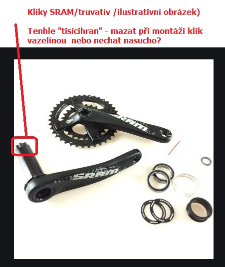

Střed a kliky rozebrán, vyčištěn (bylo tam dost bovdela), namázan a složen z5 + projet okolo chalupy - i pod záběrem je klid, žádné praskání.... tak to snad bylo ono, no... uvidíme a hlavně uslyšíme zítra. Dyžtak druhý podezřelý je 12-ti kolo na ořechu a bordel (píseček a bláto) mezi nima....

A fčerejší rozborka a mazání středu nepomohla, lehké praskavé zvuky sou tam dál, takže tendle týden (dyž už budu sundavat kola quli výměny brzd desek) rozebéřu i to 12-kolo (sundám z ořechu) a všechno to tam vyčistím a namažu.

Technická otázka na znalejší ....
Buď sem to fčera po rozborce a zpětné sborce blbě (málo) dotáhnul nebo se to díky vazelíně během dnešního výletu povolilo (čemuž moc neveřím) - po výletu sem jen tak cvičně zkusil dotažení a šlo to dotáhnout o víc než jednu otočku imbusu (= giglalo sa to trochu) - mazat nebo nemazat ? (Kdysi - střed Shimano na jiném tisícihranu sem to vždycky mazal aby se to líp sundavalo.. ale u Sramu a tohodle tisícihranu to může být jinak...)
EDIT (o dvě hodiny později): na bike-forum mi potvrdili, že mazat "ano" a že to mám dorvat na "krev" Taxem vzal 35cm trubku, nasadil ji na imbus č.8 a dorval, no. Uvidíme, uslyšíme, esli sem na to (tím blbým/slabým) dotažením a nešním výletem napáchal nevratné škody (vygagalaný tisícíhran) nebo ne.
