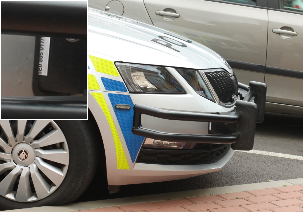

Vozi to tam okazale vylepene

takze to je originalni homologovany dil. no je to logicke, musi byt. ze se musely predpisy fest ohybat, je asi taky jasne.

Já tam žádnou homologační značku nevidím. To je jen číslo dílu ve standardním VW formátu.

Tak nejak predpokladam, ze dily s takovym cislem homologovane budou. Ale treba ne..

Je to cislo z katalogu a v katalogu je to proto, ze je to homologovane ponevadz koncern je dodavatelem i vyrobcem.
Jestli delphin vi o nejake veci co ma v koncern v katalogu a neni to homologane, necht to smele napise.
