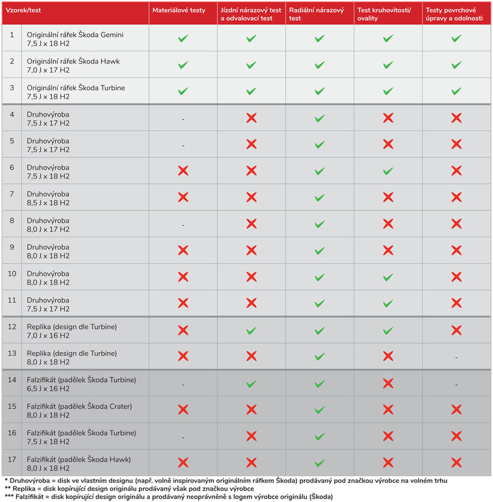

Na ty bazarovky bych taky moc nesazel. U kol to hodnoceni dobry-spatny-tragicky odpovida cca original-replika-falzifikat :D

No jinak tady je celkem hezky vysvětlen rozdíl mezi originálem a replikou
ctrl_j
Příspěvky: 3775
Registrován: úte 09 dub 06:33
Re: Nakup ALU kol na octavia III - homologace??!
Příspěvek od ctrl_j »
To mas popletene. Na videu se srovnavaji originaly a falzifikaty.
Replika je priznana kopie tovarniho designu jinym vyrobcem, ktery spotrebitele neklame tim, ze by tam daval fake popisky, ale naopak tam uvadi sve udaje. Viz napr. tyto klasicke alfacke.
Kdezto falzifikaty se samozrejme snazi tvarit jako original se vsim vsudy, spotrebitele klamou a jde po nich celni sprava…
