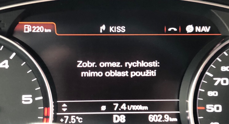

VIM jsem rozchodil na všem, kde jsem potřeboval.
Ale ty značky to nečte, i když postupuji podle návodu: Podle mne se to musí ještě někde povolit...nebo jinak poladit.
Protože jenom zapnout dle návodu https://www.stemei.de/pages/coding/audi ... halten.php to nejede.

Kurňa - na palubáku to mám, v MMI už taky, ale furt je tam někne renonc

Tak už vím kde...ŘJ kamery v zrcátku má naprogramovanou zápaní Evropu a není možné to změnit. Je potřeba do ní nahrát nový soft, ale to VCDS neumí. Takže musím přikoupit i VCP To budu vybavenější než kdejaký servis
