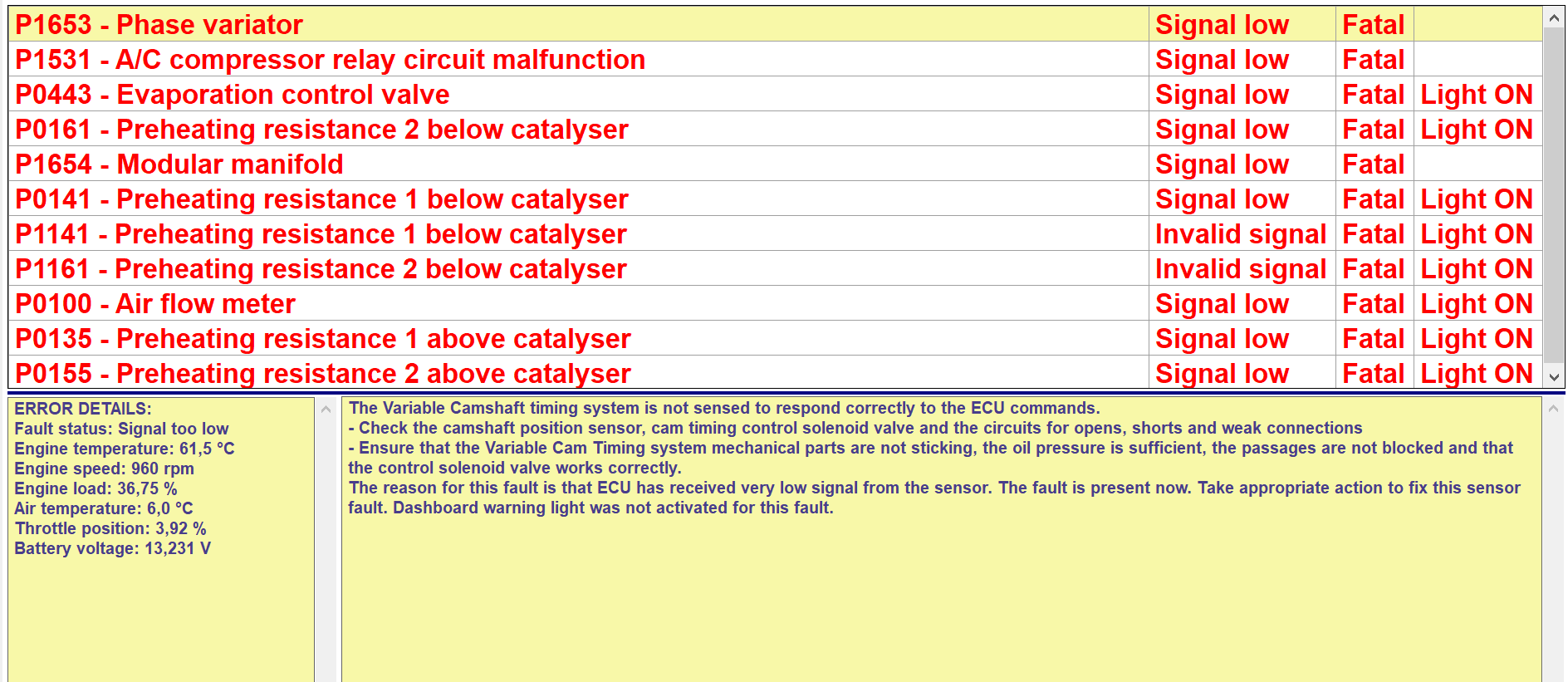

Ondras: jenze tohle neni neklidny volnobeh, ten to normalne. ted se to na nem sotva udrzi. zajimave je, ze to ted ani nijak zvlast nezere, rozhodne ne nijak vice nez pred tim, stale v prumeru kolem 10.

mmira píše:Ondras: jenze tohle neni neklidny volnobeh, ten to normalne. ted se to na nem sotva udrzi.
To je tezky, moznosti je plno a plno z nich ani nehodi chybu.
Doma bych postupoval nasledovne, ne nutne v tomhle poradi.
Vyndat baterku a nechat to hodinu odstat.
Nastrikat okolo sani cistic na brzdy, jestli budou litat otacky, nekde je dira.
Zkontrolovat svicky a jestli nejsou, dat spravne NGK BKP6EKPA.
Zkontrolovat PCV, cely odvetrani bude zasrany jak jetel - vetsinou to ale spis otacky zveda.
Vycistit skrtici klapku, to udelat stoprocentne.
Prohazet civky a divat se, jestli se chyby neposouvaj na jinej valec.
Zkontrolovat svody a vyfuk okolo katu, mozna, ze tam bude dira.
Zkontrolovat, jak prasi vstriky, po ctrnacti letech to bude vselijaky.
Promerit lambdy osciloskopem.
Vsechno krome mereni lambd muzes nejspis udelat doma s naradim, co mas - bude to par hodin casu, ale posunes se urcite dal.
Garaznik by nedelal nic jinyho, autorizak ani to, tam by to napichli na Examiner a dej se vule bozi.
Osobni tip: deravej vyfuk + aspon jedna vadna civka (been there)

Ondras: diky za tipy, ale precenujes me casove moznosti a hlavne chut se v tom takto vrtat. ja mam auta na jezdeni, ne na vrtani se v nich. takze zkusim tu baterku, omrknu za svetla konektory, popr je prostrikam a zkusim, co to udela kdyz odpojim MAF. vic s tim delat nebudu.
musim najit nekoho, kdo podle vypisu chyb bude schopen alespon priblizne urcit diagnozu a pak mu to necham udelat.
mmch, premyslim, ze si na zadni okno nalepim napis "Cuore Servizio"
takhle vypada vypis chyb:

tak jsem ted nasel naprosto stejny pripad, s identickym prehledem chyb. jen ten blboun uz nenapsal, jak to opravil :D
http://www.alfaowner.com/Forum/alfa-147 ... ssues.html
