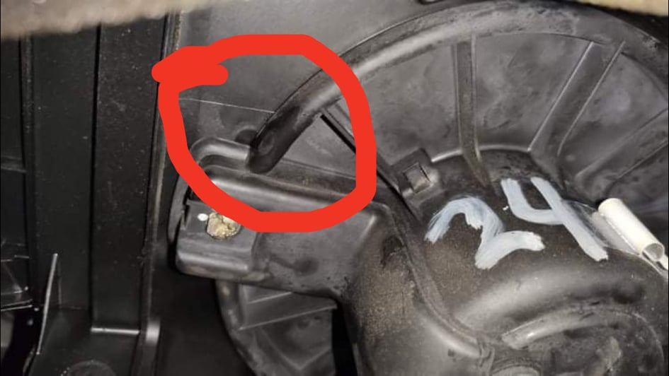

Zdravím,
již nějakou dobu nám teče na stranu spolujezdce a je na čase to řešit. Na internetu jsme našli spoustu návodů, že to můžou být ucpané/přicpané odtokové kanálky, nevíme však jak se přesně k těmto kanálkům dostat, jak zajistit jejich průchodnost. Našli jsme taky spoustu jiných typů, ale nic přesně týkající se tohoto typu auta. Dle všeho teče z větráku (uloženo za/pod kastlíkem), přikládám fotku, snad trochu napoví..
Moc díky za jakékoliv rady

LL. píše:Zdravím,
Přikládám případně i odkaz na video http://leteckaposta.cz/127803640

Důležité je aby odtékala voda z torpéda,zkus tam stříkat a uvidíš,zda odtéká,myslím,že to neodtéká a pak přeteče do ventilátoru.

Z kanálku voda v pohodě odtéká. Je možnost že by to způsobila špatně přiléhající guma/plast na čelní sklo? Přilepit to natvrdo nebo zkusit sehnat nové torpédo? Díky

Nevím teď co teda myslíš tím kanálkem..jestli se bavíš o torpédu, nebo jsi našel tu "drain pipe"...
Je to sice Lancer, ale ono to asi nebude o moc jinak..
https://youtu.be/5A5WWKRbsHI - 0:52
Evidentně je to u těch Lancerů asi časté téma, takže doufám, že to bude u Carismy stejné a pomůže ti to : https://www.evolutionm.net/forums/lance ... motor.html
970ka radí klasicky dobře. Jeden nejlépe uvnitř auta, druhej venku a pěkně kýbl s vodou a opatrně cca po 0,5L to lít někde doprostřed čelního skla, aby se tak nějak +/- nasimuloval přirozený přítok (protože přirozený fakt není nalít 15L kýbl rovnou na torpédo) a koukat...
