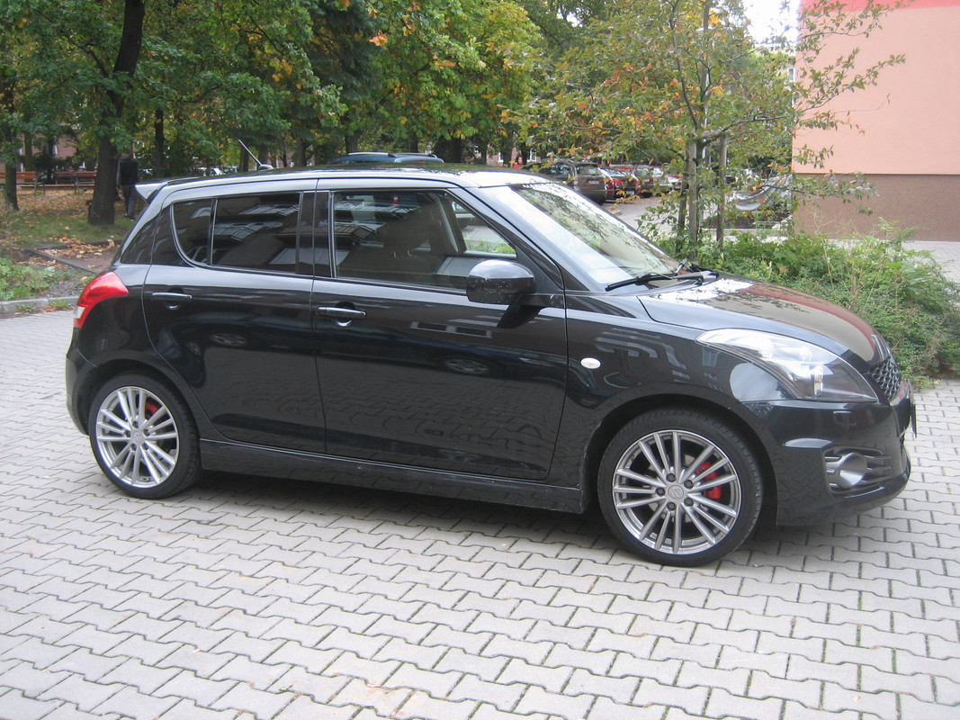

Když nejde http://www.jpeg.cz, tak jinak ;)
Obrázek
Už zkušební jízda mě potěšila. Po zahřátí jsem sjel serpentiny do jednoho bavorského údolí a zpět dal autíčku trochu zahulit. A absolutní nadšení Ve stejných serpentinách jsem se předtím s eresem pral a se svištěm potom prosvištěl jako motokára. Nj, holt lehký auto.
Aktuálně řeším přední SPZ, aby tak blbě neodstávala na obě strany. Německá majitelka měla jiný držák a číslo na obou stranách ohnuté dle tvaru přídě. Nebo máte jiný nápad?
Na levých zadních dveřích je malá promáčklina vzniklá na parkovišti. Lak poškozen není, tak to chci řešit vytažením zpět. Máte nějakou dobrou zkušenost v Plzni a okolí?
