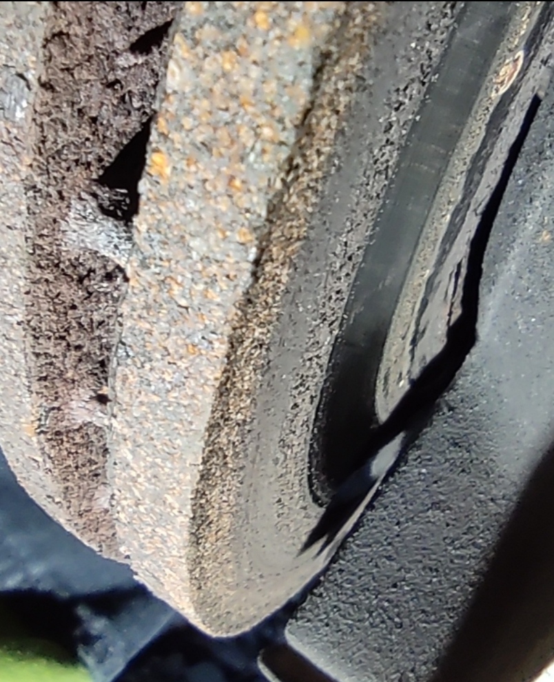

Jarka: ideš si to zrepasovať sám? Čo to je za sadu?
A čo kotúče a platničky, oem?
Ja som pred rokom dával dozadu platničky ATE, zatiaľ spokojnosť. Chcem dať do poriadku aj predné brzdy a bude to chcieť zrepasovať aj stremene, pretože kotúče mi derie nerovnomerne, vnútorná strana vyzerá strašne (viď foto), ale zodratý nie je. Brzdný účinok tiež nie je najlepší. Dalo by sa to zachrániť na sústruhu, či sa to už nerobí? Som za to, že oem sú kvalitnejšie, než napríklad ATE, tak by bola škoda vyhadzovať ešte nezodraté kotúče. Ale možno sa mýlim a rovno tam dám aj nové kotúče.

denis: ty kotouče vypadaj, jak když to auto nejezdí :D . Na soustruh se vyprdni, pak ti to jen začne házet. Kup zimmmermany, je to za pár peněz a jsou docela odolný, u mě dají kolem 45kkm.

Inak vonkajšie strany oboch predných kotúčov vyzerajú v pohode, to iba vnútra sú na tom špatne preto podozrievam zatuhnuté strmene.

Nejčastěji to jsou právě zatuhly vodící pístky, případně ještě desky nejdou volně ve třmenech. To se mění pěkně, resp.lip než gumičky a píst.

Když jsem dával dopředu nové kotouče a desky, tak jsem nechal dát i vodící čepy. Také to nebrzdilo zevnitř. Jinak teda asi brzdím dost, když mám kotouče tak sjeté po 20 tis. km. Holt bydlím na horách a jo, často si brzdění dost užívám ;)
