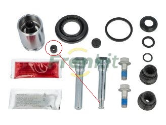

Už mi brzdový plíšky hlásili, že zadní desky jsou skoro na nule a fakt byly :) - tak jsem o víkendu dal nový a jen tak pro sichr kouknu na přední a byly tak na 20%, tak šli taky pryč. Jen jsem koukal, že pístky ve třmenech jsou trochu zatuhlý, ale do jara to snad vydrží. Jen prosím dotaz, nevíte, který pístek má jít dolů? Páč jeden je s gumičkou a jeden celokovový a na autě jsem měl vždycky jen oba kovový...

Gumičku nakonci má spodný
