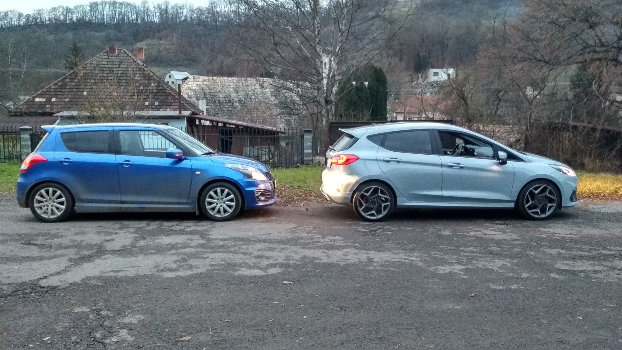

Tiež neplánujem ísť nižšie s výškou bočnice, keď už tak vyššie. Včera som trafil jamu a bol som rád, že som na zimných 195/50 R16. Ale vyzerajú komicky oproti 18" na takej Fieste ST mk8 :D
