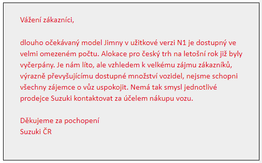

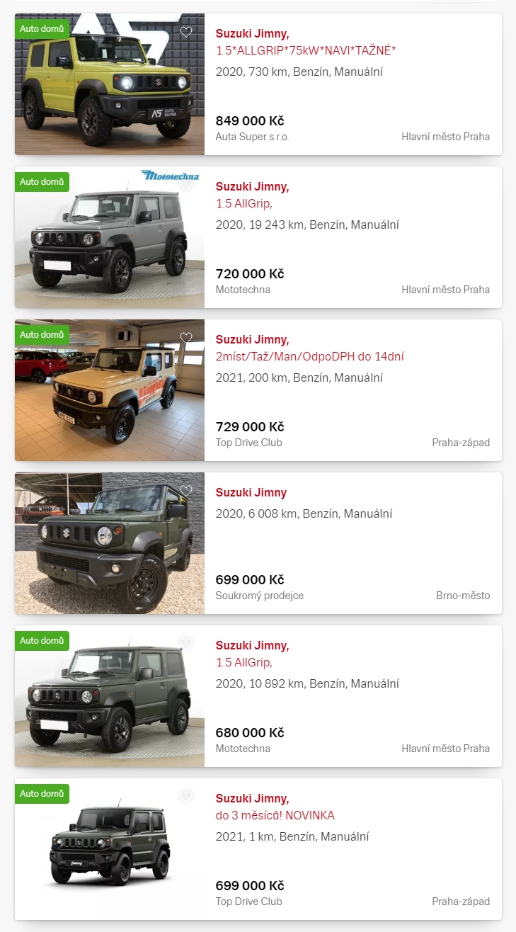

Příspěvek od ctrl_j »
eN-jednicky v ceniku za 550.000 uz jsou zas rozebrany a trh funguje…
#investicniauto
