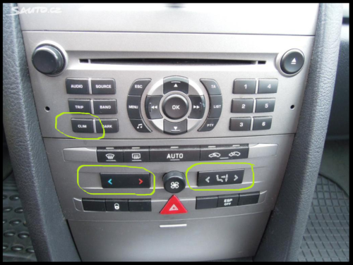

Dobrý den, zajímalo by mě jak funguje klimatizace u Peugeot 407 SW Kombi 1.8 S. V zimě to topí než se ohřeje motor a zajímalo by mě jak to chladí v letě ? Nevidím žadné tlačítko AC. Je to vůbec klimatizace ?

Je tam tlačítko AUTO. Tím pustíš auto klimu.

Tak se nic neděje už jsem to zkoušel, asi to bude chtít diagnostiku vid ? Měl jsem jí ale papíry jsem nechal v servisu myslím ale že s klimatizací nic nebylo. Jenom tak teoreticky teplo to fouká mělo by ted v zimě to jít nastavit i aby to foukalo studený ? Mám tam ty šipky modrá a červená a to taky nějak nekomunikuje. Měl jsem vždycky manualní tam jsi to otočil bud na teplo nebo studeno ale tady mi to nějak nejde.

Pokud je venkovní teplota pod 4 st., tak čerpadlo klimy nesepne. Každopádně, topit by to pořád nemělo. Vydrž, až bude tepleji, aspoň 10 st, pak by jsi měl slyšet, že ti sepne čerpadlo. Pokud ti to ale stále topí, osobně to vidím na nefunkční klapky. Kukni na www.c5club.cz. C5 od r. 2005 má stejný systém.

A to čerpadlo by mělo chladit ? Tlačítko Klima asi nejde něco stím bude. Dám to na tu diagnostiku a moc ti děkuji.

Jo jo. Ale nesepne při nízké venkovní teplotě. Nicméně, když ubíráš tlačítkem teplotu, tak by měl jít chladný vzduch z výdechů i když je čerpadlo klimy vypnuté nebo nefunkční. V tlačítku chybu nevidím, spíš ty klapky topení... Diagnostiku můžeš zkusit, uvidíš... Dej pak vědět, až na to kápneš. Držím palce. Od kud jsi? Roman.

Budu muset na tu diagnostiku. Jsem z Prahy. Toto asi nejde (když to zmáčknu tak se nic neděje)

Ono se teď nic nebude dít, když je pod nulou ( aspoň u nás v Ostravě ). Ani by se to tlačítko teď nemělo rozsvítit po zmáčknutí. Když máš motor zahřátý, tak po zmáčknutí a asi přidržení modré šipky by se měl vzduch z výdechů ochlazovat a při zmáčknutí červené oteplovat. Až bude nad těch 5 st, tak po stisknutí AUTO se musí tlačítko rozsvítit, sepnout kompresor klimy. Pokud nee, tak začít kontrolou těsnosti klimy, pak řešit dále...
