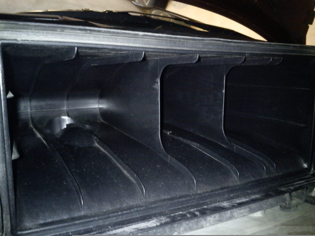

Dobrý deň, chcel by som sa spýtať na čo slúžia tie 2 steny v airbox-e za filtrom. Príde mi to nelogické, pretože vzduch prúdi poriadne iba jednou stranou (na obrázku tou ľavou, kde je prívod ku škrtiacej klapke) a na pravej strane za tými 2 stenami nie je nič, len slepé cesty. Takže čo by sa stalo, keby som odstránil tie 2 steny? Podľa môjho názoru by mal motor lepšie dýchať, ale chcel by som vedieť, čo si o tom myslíte Vy, či by to mohlo mať nejaké negatívne následky (ja si myslím, že nie). Za každú odpoveď vopred ďakujem :D.

Naopak, auto by jelo hůř.
Zkuste si představit kousek proudu vzduchu, jak je vlivem podtlaku v sání zrychlen směrem ke škrticí klapce a přes ní k ventilům. Ventil se otevře, vznikne podtlak, ten kus vzduchu jde do válce, ale když se ventil zavře... "rozjetý" vzduch na něj narazí, odrazí se a putuje sáním zpátky. A pak se zavře škrticí klapka a celý průvan odrazivší se od ní letí zpátky k filtru. Ale filtr pouští vzduch jen jedním směrem (dovnitř), takže co uděláme s tou vlnou, která jde zpět?
A na to tam jsou ty kapsy.

Ďakujem za odpoveď. Lenže teraz nechápem ako to funguje pri "šiške".

Pri siske to nefunguje, proto je taky siska vzdy hlucnejsi nez origo airbox.
Kdyz to das pryc, pojede to v lepsim pripade stejne, v horsim hur nez predtim a pravdepodobne to bude delat vetsi kraval.
Kazdopadne je dobre zajimat se o takove veci.
Tohle konkretne ti sice k nicemu nebude, ale OEM delaji mnoho veci z ruznych duvodu "spatne", takze by bylo chybou myslet si, ze origo stav z fabriky nelze jednoduse a efektivne vylepsit :)

Ďakujem Vám za odpovede, takže to asi nechám tak ako je... Keďže mi takto ochotne reagujete na otázky, tak mám pre vás ešte jednu :D čo hovoríte na odľahčený zotrvačník? má to nejaký význam? plusy/mínusy

Pokud to nemas uz rozebrane, tak vzhledem k funkci ukrutne mnozstvi prace i penez.
Rozeberes kvuli tomu pul auta, pokud ma Punto snimani otacek na setrvacniku, tak to ani poradne odlehcit nepujde, vyvazit to budes muset tak jako tak, takze do toho zahucis za par tisic a vysledek?
Rychlejsi reakce na plyn a o neco malo lepsi akcelerace na prvni dva, mozna tri kvalty podle zprevodovani.
To je vse :)
Pokud nutne chces neco tunit, tak si to 1. dej do poradku (svicky, civky, kabely, filtry, vstrikovace, snimace atd.) a 2. nejucinnejsi "uprava" bude spravne naladit smes v open loop rezimech a hlavne predstih.
Pokud bys to chtel dat delat nekomu jinemu, tak se nedoplatis, budes si to tedy muset udelat sam.
Ladit motory ale neni prdel, takze se budes predem muset neco malo naucit, sehnat odpovidajici vybaveni, a i presto je pravdepodobne, ze na prvnich par kouscich minimalne roztavis pisty, takze o zabavu bude postarano.
Bum, prave jsem ti obstaral zabavu na nekolik dalsich mesicu, pripane let. Nemas zac :D
