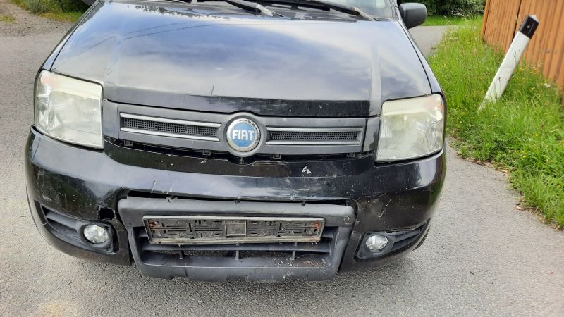

Tak. Po obědě doma sem odjížděl do prce Pindicou a 20m od chalupy bum do souseda, co zrovna přijížděl. Škody sou, na pojiťovnu omeldováno, bez PaChu. Moje vina (sem zrovna čuměl nahoru, esli zeshora nic nejede). A mám o zábavu (a průvan v peněžence) postaráno. Hlavně že se nikomu nic nestalo, no.

Pindica už je u Michala v nemocnici... měl sem obavy (je hnutý celý předek vč. chladiče) ale dojela tam po svých, zdá se, že nikde z toho nic nevalí ani nic životně důležitého není po smrti. Mno, uvidíme, na co všechno Michal přijde, až ten předek odstrojí.
