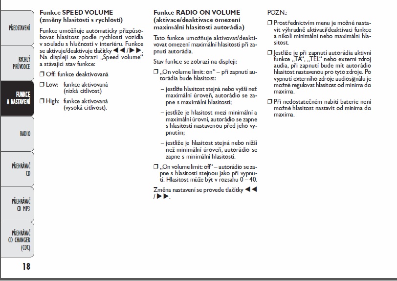

jak mám fčíl pandici už zase enem pro sebe, tak mám v tomhle autorádiu
Obrázek
trvale strčený Audio CD (momentáně AC blesk DC live) a volume doprava.... bohužel při každým nastartování mi to nastaví výchozí úroveň hlasitosti na šeptajících 20 a musím temu manuálně "přitnout"... ani proklikáváním voleb menu v rádiu ani v návodu (sem zbabělec, čtu návody :oops: ) sem nenašel návod, jak nastavit požadovanou výchozí úroveň hlasitosti po nastartování.... umí to tohle rádio? :?:

Našel jsem jenom tohle:

zdar a díky.... sice sem tam funkci "radio volume on" nenanšel, ale našel sem tam funkci "hicut on", taxem ji přepnul na Off a je to... když zhasnu motor s dunícíma elektrickýma bleskama a pak ho zapnu, tak úroveň dunivosti zůstává zachována... kuju.
