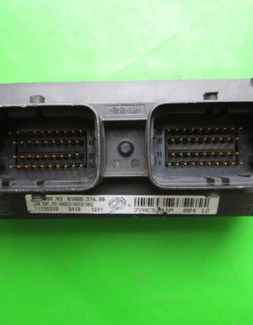

Tak nouzák (většinou ten "horší" = že to vůbec nejede, je nutno zastavit a několikrát startovat, pak to sice sfítí dál ale už jede sic kostrbatě) sa už zase objevuje skoro každý den (do loňska to bývalo výhradně v zimě/chladnu, fčíl je to naopak v létě/hicu) , fčera i neska zas, P1220 pokaždé doprovázená i chybama CANbusu v ABS a inde (ty dříf nebyly), nemažu, fpondělí snad sa podaří něco kloudného s pomocí teho MultiEcuScanu najít, co by to mohlo mít za příčinu). Sem zvjedaff, esli to zase pořeší "duchařina" s kuntaktama v kunektorech nebo třeba ten "zázračný" Deoxit. Nojono, holt autovrak, no. Ale mám ho (stále) ráth, měnit lokál nebudu (ani uvažovat o tem).

Hmm, tak MultiEcuScan ukázal teda víc než ten můj čankajšek (těplotu a otevření klapy při zjevení se P1220) ale vodítko, co/gde by to mohlo být tayk nedal žádné = zase vše rozpojeno+ pročištěno + deoxitováno (už vím kde kereé kunektory = příště už DIY) a vynulovány fšechny chyby, projeto s opakovanýcm stratováním a paq už bezc chyb P1220, resp CAN (jen obvyklá chyba el. řízení = ignoruju). Budeme to poctivě sledovat, esli/kdy/jak.
Jo, a na kunektoru zezadu do sání byl už popraskaný vlnovec, taxem to celé zabastlil N vrstvama černé el. pásky.

Jaxe ta sfiňa P1220 objevovala už zase každý den (i několikrát), tak od pondělního čištění je (prozatím) klid, je to ale příliš krátce na jakékoli (předčasné) závěry. Minule to ale pomohlo ca na půlroku... kéžby. ^:)^

Tak jo, už je to deset dnů a je klid, kéžby... ^:)^
Otázka na ty co se (nejen) auto-elektriky nebojí (já se bojím/nerozumím, velmi):
Zdá se, že "vada" (= blbý kuntakt) je na některém z těhle pinů ftom dvojitém multi-kunektoru k ecu. Vystříkání deoxitem to (dočasně?) napravuje.
Dokázal by něgdo pomoci? Na kterou oblast/které piny se zaměřit = které mají / mohly by mít souvislost s vadou P1220 = škrtící klapa?
(Měnit celou ECU resp. kabeláž se mi opravdu nechce...)
Díky.
