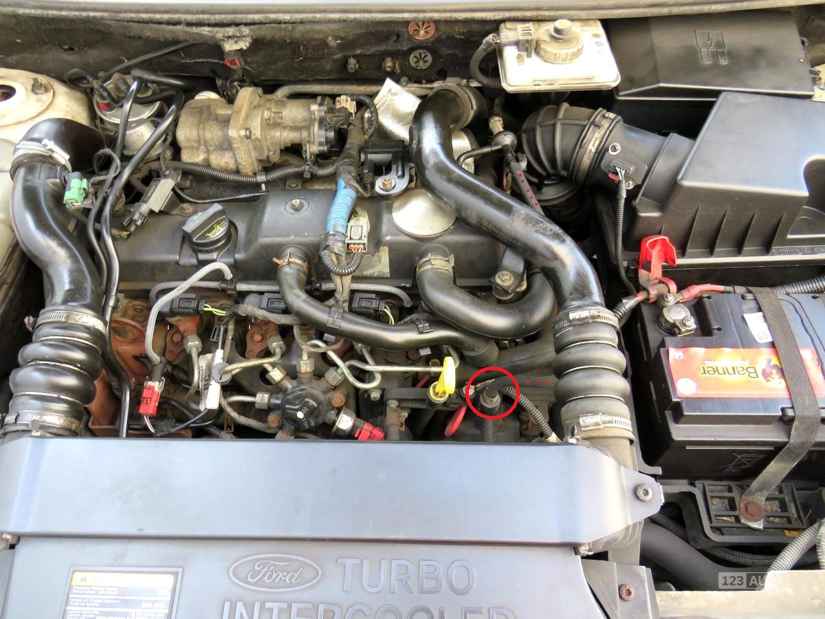

potřeboval bych poradit, začal mě trochu vybublávat motorovej olej v místě červenýho kroužku, máte někdo ponětí co je to za cestu? Případně jestli se to dá opravit svépomocí?
Je to ford Connect 1.8 tdci 2008

zřejmě netěsná membrána ve vakuové pumpě , lze vyměnit pouze celou vakuovku - doporučuji co nejdříve :-!

jo díkec, pociťuju zhoršení efektivnosti brzd, toho sem se trochu obával, Každopádně díkec :)
