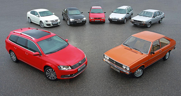

Dokáže někdo přesně popsat rozdíly mezi generacemi Passatů? Případně doporučit nějaký zdroj který se tím zabývá? Potřeboval bych dát do kupy alespoň dva technické (pokud možno principielní) rozdíly mezi generacemi. :ymhug:
