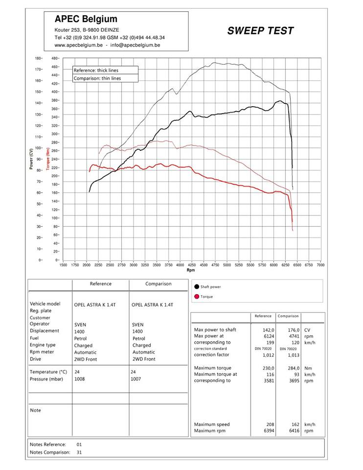

Našel sem 2 grafy z brzdy tohoto motoru. Má mít 125ps, ale reálně to je 130-140, to je fajn, ale koukněte na tu křivku, jak je mezi 2-4 tis. vlnitá, to je právě asi důvod toho cukání a ztrát výkonu. Co si o tom myslíte?

To zvlnění, co je v grafu, rozhodně neodpovídá ztrátě tahu motoru tak, jak ji popisuješ (auto přestane zrychlovat a motor se dusí). To, co je na grafu, by v reálu většina lidí ani nepoznala (drobné oscilování momentu) a ten průběh momentu/výkonu klidně bude zcela standarním projevem daného motoru.
Ta ztráta tahu motoru, pokud by se projevila zrovna v průběhu měření na brzdě, by určitě byla podstatně významnější - v grafu by byl výrazný propad.

To netvrdím, že je to projev toho hlavního problému, ale není ten průběh i tak divný?
Auto běžně lehce pocukává i normálně, tak jak je vidět na grafu.
A ten velký propad při 3700 ot. má často za následek právě to udušení motoru na několik s. Zejména na 5 a 6 stupeň na dálnici.
