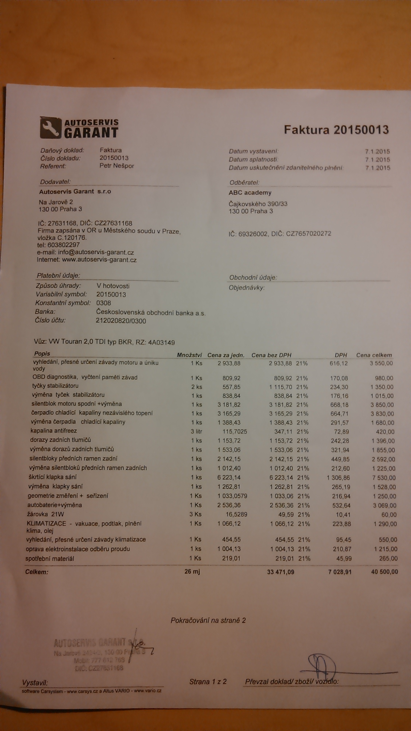

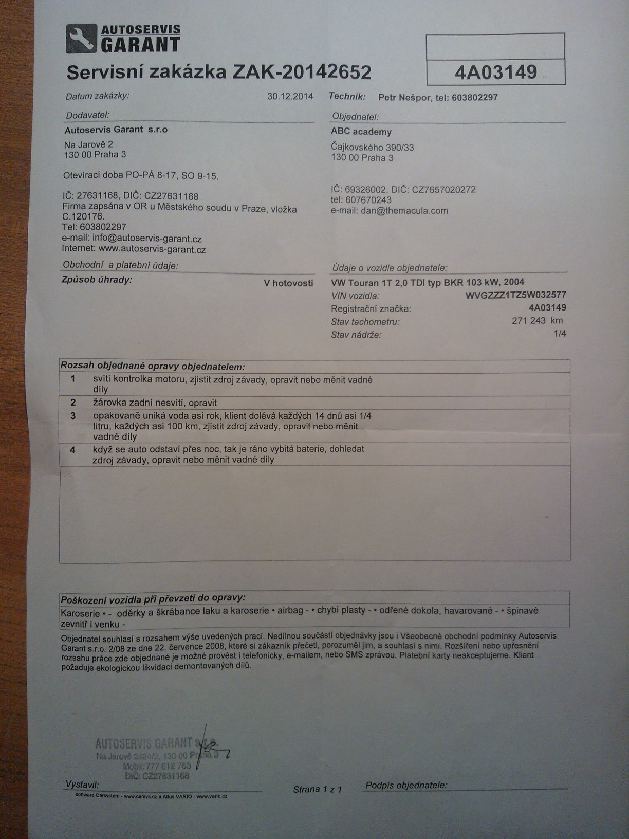

diky za odpovedi! pro prehlednost cele zalezitosti posilam foto vstupniho protokolu + fakturu s vyctem oprav. pred opravou mi nabidli dve reseni - za 30 a 40 tisic, pricemz u te drazsi varianty se jednalo vlastne o celkovou generalku a bylo mi receno, ze to auto 2-3 roky nebude znamenat problem. Jeste tesne predtim (cca 2 tydny) se resil ten novy starter, bohuzel fakturu ted u sebe nemam, ale s vymenou oleje a prezutim to vyslo na 16 tisic. sem bohuzel v tomhle ohledu laik, a tak jsem i pri druhe oprave plne duveroval odbornikum. udelal jsem v tomto pripade chybu? predem dik za nazory.

Ano, chybu jsi udělal, protože sis nechal namlít spoustu věcí, která s požadovaným problémem nesouvisela, a dále, žes nepožadoval vrácení vyměněných dílů.
Těžko pak tu výměnu nesouvisejících dílů (kterou jsi zřejmě odsouhlasil jiným způsobem) spojovat s opravou úniku vody, je ale samozřejmě možné. že vadné byly.
Je tedy s podivem, že u zakázkového listu není uvedena předběžná cena.
Nicméně si myslím, že pokud problém přetrvává, máš právo na reklamaci, protože vzhledem k tomu, že si účtujou nemalou částku za diagnostiku opravy, tuto si účtovali očividně neoprávněně.
Bohužel, vyměněné díly nemáš, budeš tedy obtížně namítat, že byly měněny zbytečně, jejich vadnou funkci vyloučit nelze.
Vzhledem k počtu najetých kilometrů to na hlavu nebo přinejmenším těsnění vypadá.

diky, ponauceni si beru, ze priste si alespon na chvili schovam ty vadne dily... oni mi je ukazovali, ale ja sam tomu stejne houby rozumim... jeste se ptam na jinych forech a tam to taky hodnoti jako prasklou hlavu nebo vadne tesneni pod hlavou. bohuzel nevim, co je mysleno, "jestli tlakuje do vody". jeste zkusim argumentovat, ze hlavni zavada byla spatne diagnostikovana a nejake soucastky jsou predrazene, treba alespon neco vrati...

Diky vsem za nazory! Auto (VV Touran, 2004, 2.0tdi) jsem dal reklamovat a je to ta praskla hlava, navic jsem do servisu skoro nedojel, motor prestal tahnout a jel jsem maximalne 50km/h vic to neslo, to souvisi s tou prasklou hlavou nebo se jedna o zavadu, ktera s unikem vody nesouvisi? Servis odhadl opravu praskle hlavy na 15-30 tisic a chape me rozhorceni za spatne provedenou vstupni diagnostiku, ktera me stala 40 tisic na malych opravach, ktere ale z velke casti vubec nesouvisely s jednou ze dvou hlavnich zavad, proc sem do servisu jel viz. VSTUPNI PROTOKOL . Nabidl sem jim, ze by jsem jim dal jeste tu spodni hranici 15k za novou opravu, at to resime v klidu a at to daji do stavu, jak na zacatku slibovali, ze 2-3 roky to auto da jeste pokoj (nedalo pokoj ani hodinu). Nicmene se technik zacal kroutit a rikal, ze mi nemuze dat pak na to zaruku atp.

Ta vodna pumpa so skrtiacou klapkou sa da kludne hodit na tu kontrolku motora. Ten protokol je tak postaveny, ze maju volnu ruku skoro na vsetko, toto sa bude tazko spochybnovat. Protokol z diagnostiky je? Keby to nebolo vsetko na jednej fakture ale bolo to rozdelene na kontrolku motora, unik vody a tu vymenu podvozkovych dielov, tak by sa s tym dalo nieco robit, ale takto nevidim velku nadej.
